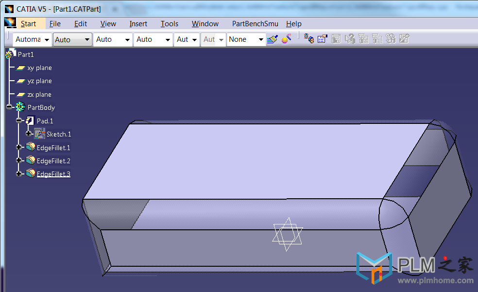

CATIA二次开发源码分享: 获取所有的圆角类型并着色
2018-1-12 17:14:47 4313 1
82166
发表于 2018-1-12 16:57:11 | 显示全部楼层 |阅读模式
2 V( d! \8 Z) Y( M  M9 \7 `
CATIA二次开发源码分享: 获取所有的圆角类型并着色  l! ~! X, B3 W
本部分主要学习如何对特征进行颜色标记处理!" K4 P) n" u; D+ ?7 v0 f
2 |6 v4 o1 w8 S3 T重要的是思路,通过CATIPrtPart 获取CATIDecendants接口,在这里可以设置要查询的类型,通过获取的特征得到特征对应几何的Brep信息,从而可以调用可视化的方法进行颜色处理!对于CATVPMesh的类型主要可以处理颜色和透明度。
3 Z' y, f  p' M( Z7 D8 `# e. ]( @& t6 J. N; Q( C$ }' {: i' H

 楼主| 发表于 2018-1-12 17:14:47 | 显示全部楼层
颜色属性类别如下:本文用到了颜色和透明度: d- Z3 I6 d4 J$ V' j5 U$ I
