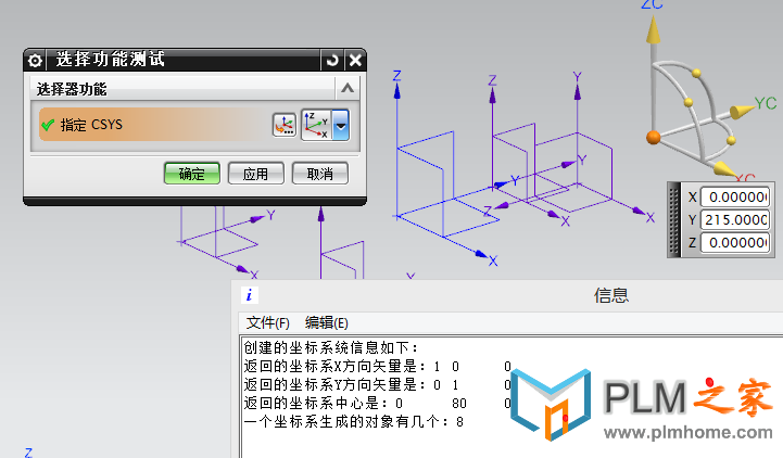

再对整个CSYS进行颜色设置的时候,需要分别对自对象进行颜色设置,否则结果是失败的!2 b8 E' t5 g+ z; M' }5 A  i0 ]
9 Y* O$ U4 ^$ `+ B( l8 ]& s. I
csys
csys
