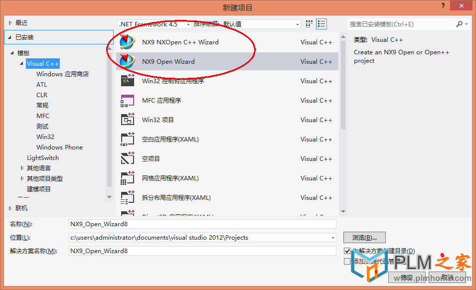

NX9.0升级到NX9.0.1后 VC开发模版报错,解决方法. y! G3 C# n2 B5 x% o8 c
NX9.0.1后 VC开发模版
NX9.0.1后 VC开发模版

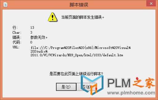

% |& h* L+ W/ z- r, A( A$ u新增了NXOpen C++的开发模版,这里可以选择设置 选择意图的代码!" t  Z  b1 B" L5 v  ~
但是你使用的时候可能会报如下错误:9 }4 J. L2 B; G+ @$ e* S$ V) f
3 V+ P. U) Z" m" n! U0 h# a' d  V/ q8 O3 Y3 V3 c7 }/ o  D
& s: O8 L  y9 B# @解决方法是将C:\Program Files (x86)\Microsoft Visual Studio 11.0\VC\VCWizards\NX9_Open\html\1033 路径下的所有htm文件的 <SCRIPT>... </SCRIPT>
* C/ V6 _7 F1 E) ~, }2 {之间的代码替换成如下即可!!3 w- d+ p8 B: a( y
<SCRIPT>
+ i, m0 j3 J+ H- a! p; L   var strURL = window.external.FindSymbol("PRODUCT_INSTALLATION_DIR");3 p6 u6 ^* d/ p9 R- x
     strURL += window.external.FindSymbol("MSVS_WIZARD_FOLDER") + "/"+ window.external.FindSymbol("WIZARD_NAME")+"/";
. p' }$ ~! m4 Z; p! m/ ?: k8 C  // Do NOT use GetHostLocale - only english is supported - hardcode to 1033
+ M9 k! r5 W. {; {: M4 k2 f, g/ X) ~  // strURL += window.external.GetHostLocale();9 A' H; f5 W& S* M* e2 _. ~
  strURL += "1033";
3 @9 K5 f8 ^: W3 ~  strURL += "/NewStyles.css";: C' t0 `* `  `8 b
  document.styleSheets(0).imports(0).href = strURL;( ]! n% k! ]. x0 Y  n0 _' L
</SCRIPT>
