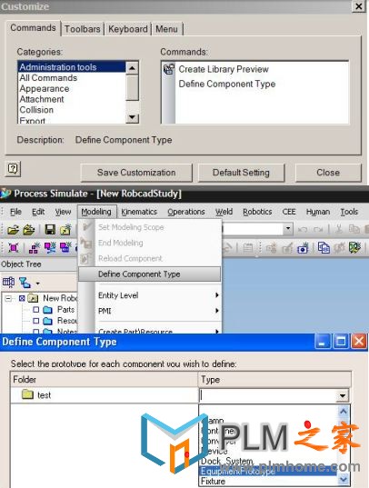

Process Simulate Standalone 不能保存 workcell
) B6 P& N! |! h0 T! i' ? ( U8 Z* K# ^% Y8 j
症状
# m# p& L; G$ |% o% U7 ^在 PS standalone 的情况下,不能保存一个 workcell。 ; r- b+ a& K. Z, U) w) O/ l
如果在 PS standalone 中产生一个新的 RobcadStudy,不能把 items 带进 workcell. 得到
- p& c+ q# d9 n  q! R/ Z的错误是: "Components not defined". 1 n9 {2 \8 n+ a8 g( |. N
' j: M; W/ [6 Q+ b% u- w% |0 R
解决方法 7 ?7 d# Z! |! s2 L1 n
使用 Cusomize tool, 在 modeling 菜单中添加"Define Component Type" 命令, 然后在定9 K# w3 e" V7 O8 r' ~5 j% K
义的目录中添加包含 cojt 文件的 component 类型即可.
9 X! S! o" r+ m! _9 I! g
