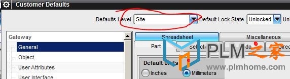

当你需要通过site级别或者group级别来控制用户的默认设置的时候,以下以site级别为例,告诉你如何在NX中创建级别设置。
! i* @& G3 p' u1 P: ~% h5 {; d(1)创建一个site级别的文件夹,这个文件夹可以放在服务器上,当然用户使用的时候,你可以让他通过自动下载,下载放置在本地,关键是环境变量的设置。在site文件夹下面建立一个startup文件夹。# q1 F- B% s1 m7 R
(2)设置环境变量  set UGII_SITE_DIR =(.....) \site\
- X+ h/ P: ^" N) _) e# s( W(3)打开NX你可以看到在用户默认设置下有一个Site级别的选项。如果要group级别,和前面一样,只是需要设置 set UGII_GROUP_DIR = (....)\group\这样的环境变量。+ H# i) U' d  L4 W
Site级别
Site级别
3 ^* ]$ y; o0 q" d/ C& c) k$ i$ [
(4)你可以编辑site级别下的默认设置,通过导出功能导出到startup目录下,一般情况下是两个文件,*.dpv , *.xls 这两个文件就是控制用户的默认设置的。
* R2 A/ A/ }5 z1 Z6 {; \; C(5)Optional : 如果你想建立一个用户站点级别的角色文件 role, 那么在startup下面再建立一个roles的文件夹,放置你保存好的role文件*.mtx即可! \site\startup\roles\*.mtx
1 e+ U( @' z7 O$ l% a这样就可以完成站点级别的配置,当然更高级的就是你可以通过lock 锁住一些用户设置,让user级别的用户没法更改。) {6 q; E7 U4 Z& u  s6 M, {
