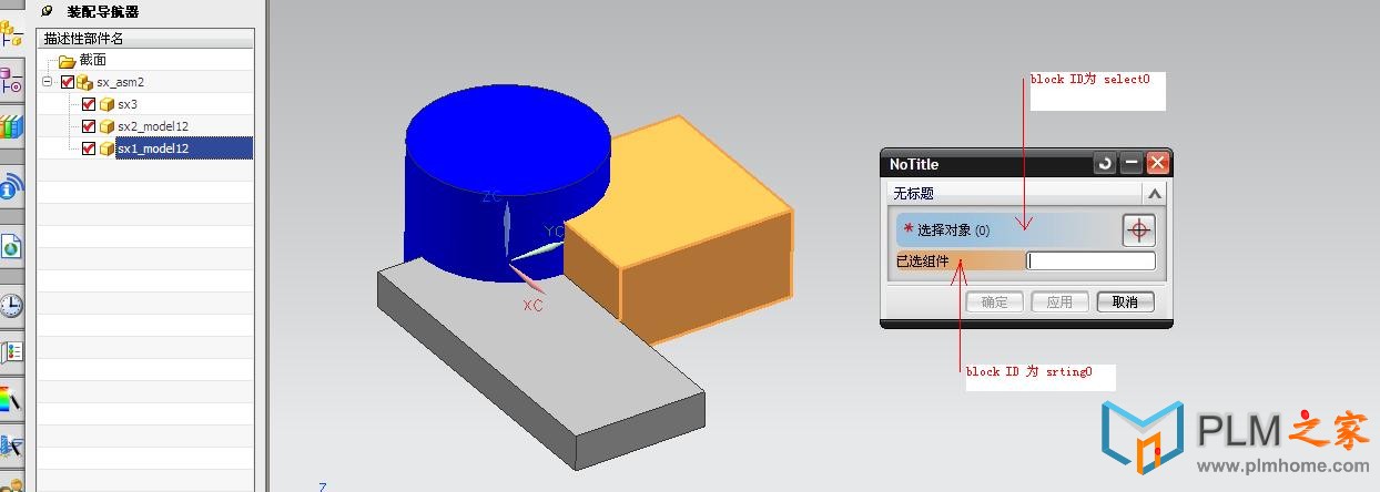

mildcat您好!请问怎么实现   用“选择对象”块UI,当在装配中选择一个组件时,将选中的组件名称显示在“字符串”块UI中?
6 N4 t- f# z+ a6 D* _4 n& @# W- r. K; v; P
如图所示,当选择装配中组件sx1_model12时,自动把sx1_model12填入已选组件中,怎么实现?
7 J' ]  o4 [: S7 C2 L

  s7 i, G8 D. G6 T( I- `" S我只知道首先要GetProperties();
% W6 P$ n7 I) W0 ~# [2 g  k* c7 S) UPropertyList *component_selected=selection0->GetProperties();: t8 J0 M( i5 L9 Z8 K
std::vector<TaggedObject *>geTComponent=component_selected->GetTaggedObjectVector("SelectedObjects");! H8 |3 o: S4 k9 k$ R/ {8 I: `) x; ^
请问接下来怎么做?十分感谢!

发表于 2014-4-14 20:15:14 | 显示全部楼层
dynamic_cast<Component *>(geTComponent[0])  获取component
6 \2 _7 A2 J8 c4 U( y9 m" L然后component应该有displayname 之类的

 楼主| 发表于 2014-4-14 20:59:38 | 显示全部楼层
谢谢mildcat老师的指点,很详细,很耐心!原来是过滤器没有选对!
