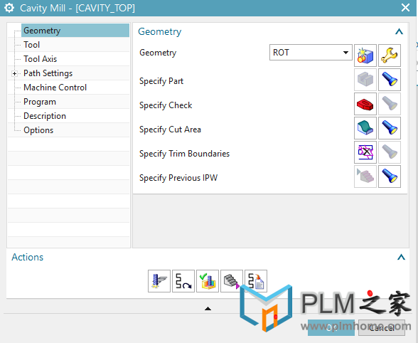

203. 如何修改CAM加工参数设置界面到浏览器格式视图
8 b$ L) b; M: W0 C. n) @- ^
) x4 f4 f" X: H. }- G1 D效果如下:* P5 s$ V% i$ |0 e' a
$ A0 q$ B  L4 P6 R( l6 N* X/ h! K2 O4 N/ _/ m

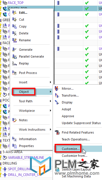

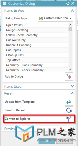

更改方法如下:
4 [9 D8 P0 ]# J' o
% e6 o' k# B$ W1 ?1 o' DSelect the operationàRMBàObjectàCustomizeàReset GroupàConvert to Explorer
% u0 @4 e6 [3 g. t" h) P
9 r0 ?: o2 E" M& G5 A
3 c# {5 K# c$ \NX12.0.01 以后才有的功能哦!!; }+ v- W- q& b" c; @2 S
