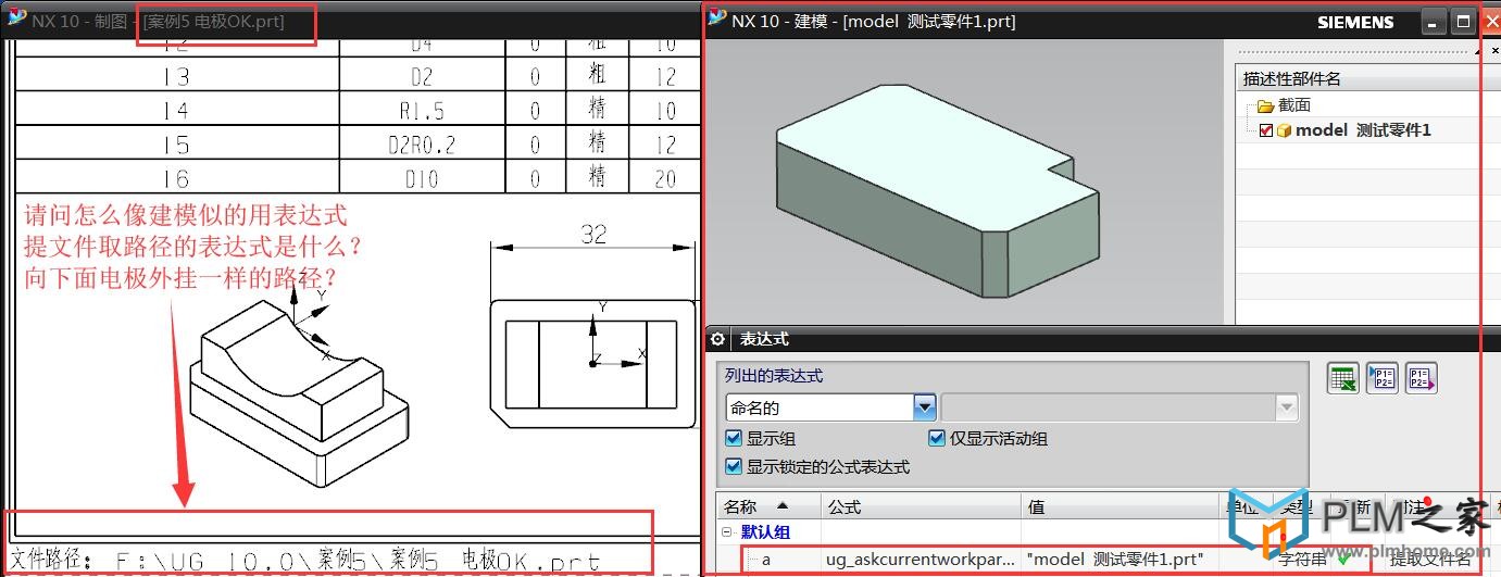

发表于 2018-7-24 21:52:13 | 显示全部楼层 |阅读模式
提取完整路径表达式
提取完整路径表达式

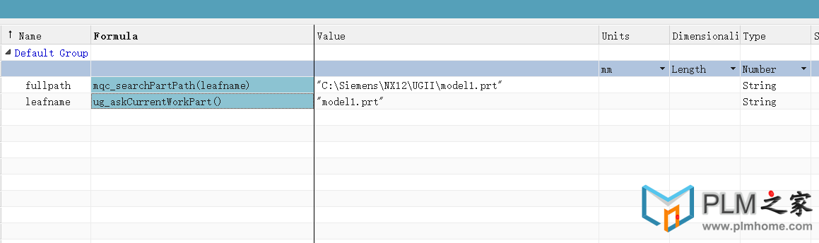

发表于 2018-7-31 21:31:28 | 显示全部楼层
这个需要表达式就可以了,使用的是 KF的规则,要用的函数如下:
- @9 @8 Z" P1 I" {- Y. Y) a0 l. {- H, p/ f: `
ug_askCurrentWorkPart() 返回的是文件名称1 L! s6 C3 M) l) \. |. m
使用另一个方法
2 }- g: d3 @5 d9 c
  m/ j& [/ z  S9 d  i. |, {* Qmqc_searchPartPath(文件名称) 可以查找到整个路径,合起来可以这么写
. Q& n7 W! ~/ N3 o) C! S: A7 a3 ~8 ~5 ~* h9 T9 |6 g' p
mqc_searchPartPath(ug_askCurrentWorkPart() )
5 Z3 L; k+ [0 W+ \# B7 J6 m& {) X. F9 h4 j/ E, b
截图如下!1 d* k- w0 A6 }' N

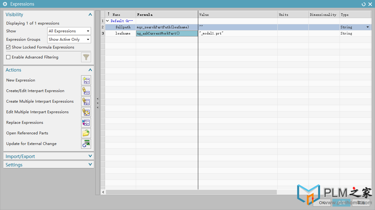

发表于 2018-8-1 09:06:29 | 显示全部楼层
# q* h* v$ n; L: E& ?
82201
发表于 2018-8-1 09:27:47 | 显示全部楼层
317169889 发表于 2018-8-1 01:06
( `& C- N: p! y为啥我按表达式去填了  返回值显示不出路径是为啥?  求解
5 f7 W1 @& R/ q8 ?& W0 g5 s) E1 c
你的文件要保存,不保存哪来的路径,自然是空的啦

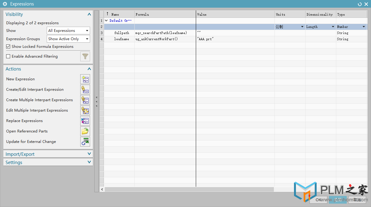

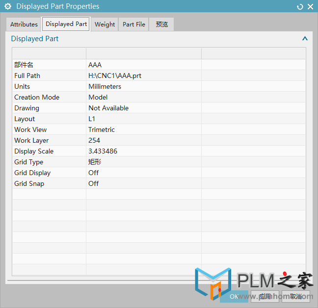

发表于 2018-8-1 09:42:38 | 显示全部楼层
文件是保存了的  但还是不显示 111.png 222.png 4 V. T: h$ Z2 f$ p
82201
发表于 2018-8-1 19:07:28 来自手机 | 显示全部楼层
直接输入“AAA.prt” 到那个参数里,再不行 就不知道了,你自己检查是不是那里写错了
