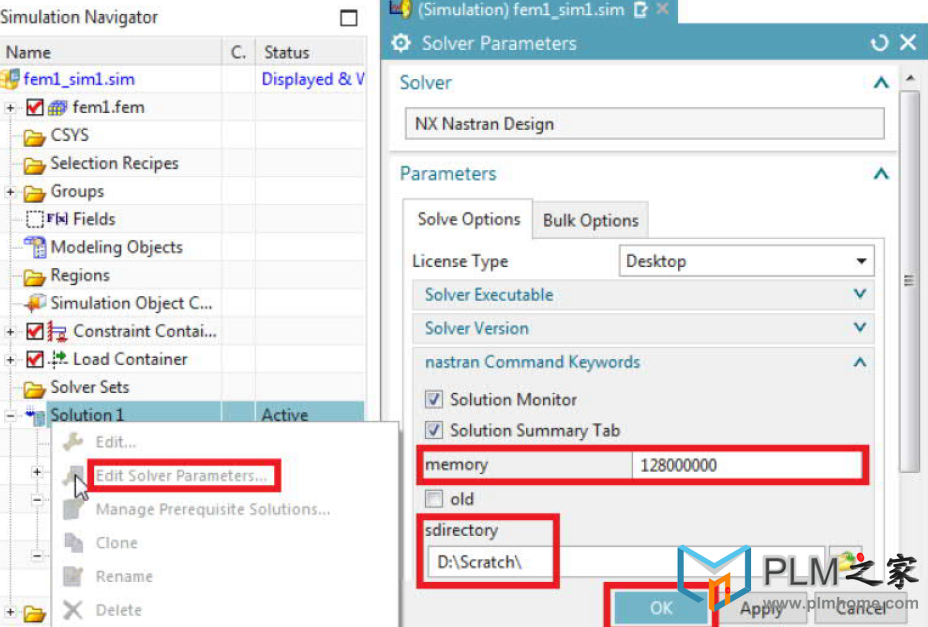

$ @/ u8 ?  R) V1 y3 w要分配更多的内存,在可以点击 Edit Solver Parameters。这样 Solver Parameters 窗口
, |# @4 E' Y% {6 ~会打开,您这时候就可以调整您需要设置的内存大小后,继续解算了。请确认您指定了. ^7 c0 e) N2 G9 u8 l) I
scraTCh 目录,而且保证有足够的磁盘空间让系统来写入解算时候的临时文件.。8 a' P+ N# J2 d& J( S8 c& ~9 x
