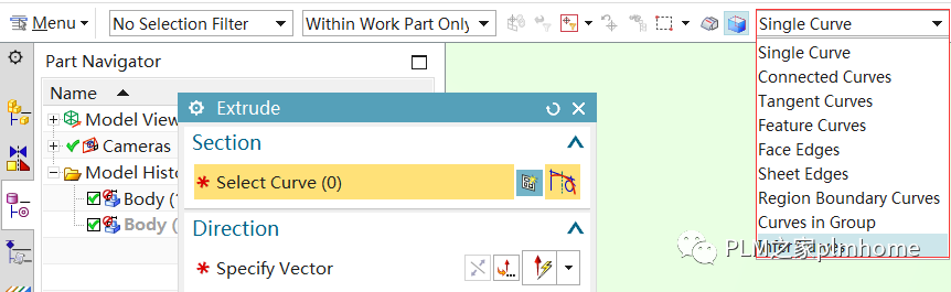

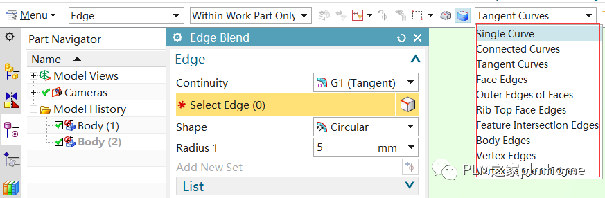

(1)先看看选择意图 Select Intention中的Selection Filter
# V1 p2 p% C' R/ Y# f
选择意图主要是帮助用户在界面上进行相关对象的选取,比如选择范围,包含有整个装配范围,装配和工作部件范围,仅仅工作部件范围。选择过滤主要是针对当前选择器的选项进行相关类型的过滤,目的是帮助用户快速完成相关内容的选择。
0 ^8 p, Q% x# F2 P, c
譬如:
  • 当您选择曲线类型时候,NX会提供曲线相关选择
    # ]; o, x% Q. W, W
' q, f- U. v  Z. ^: j
  • 当您选择边对象时候,NX会提供边的相关选择方式
    : c1 T6 M6 O4 z! [3 N. E
    6 f' [# i+ v6 k2 [, ~
  • 当您选择曲面时候,NX会提供曲面的相关选择方式
    , R& O) a) I" z1 z, A
    ! Y8 n( c9 T% N9 l
    ; n& A) Y, ?+ K* P1 x2 K( ~/ J
7 o1 d  [( G0 {- U( n; M4 P+ W

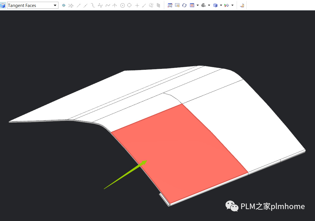

(2)选择相切面的效果,如果我们选中图示高亮部分的面,通过Tangent Faces,系统会自动获取所有和这个面相切的面,并进行高亮: g) @4 |& j1 p8 v* }8 r3 ]7 S
8 c" H- k2 r3 M
% ^; h8 }+ p% `2 m3 F* P# b& F

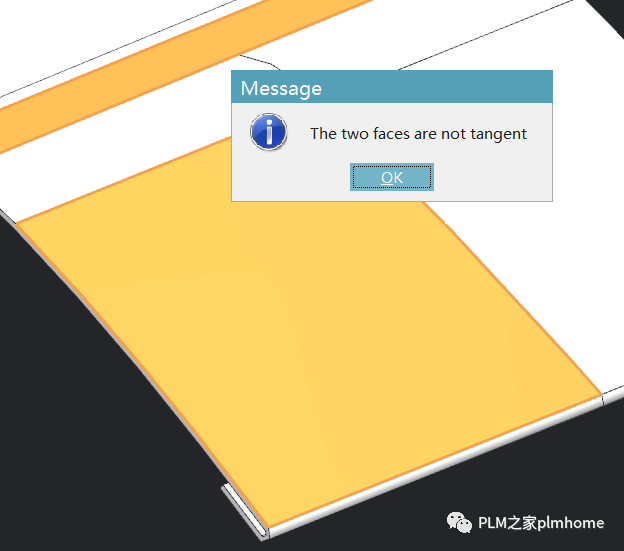

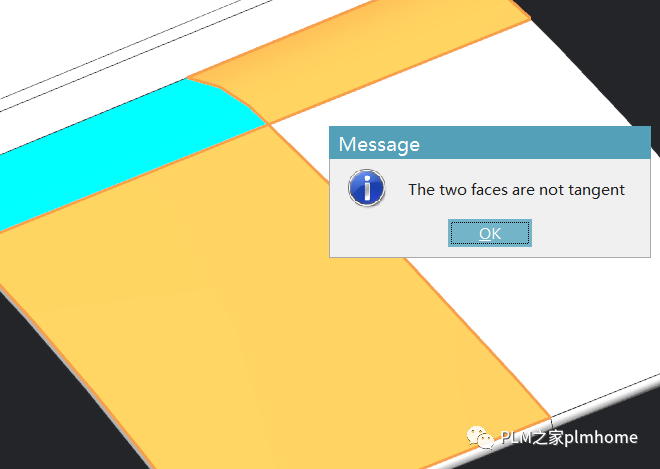

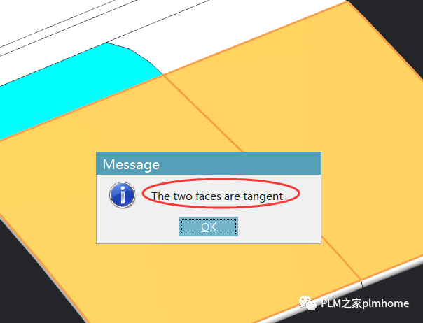

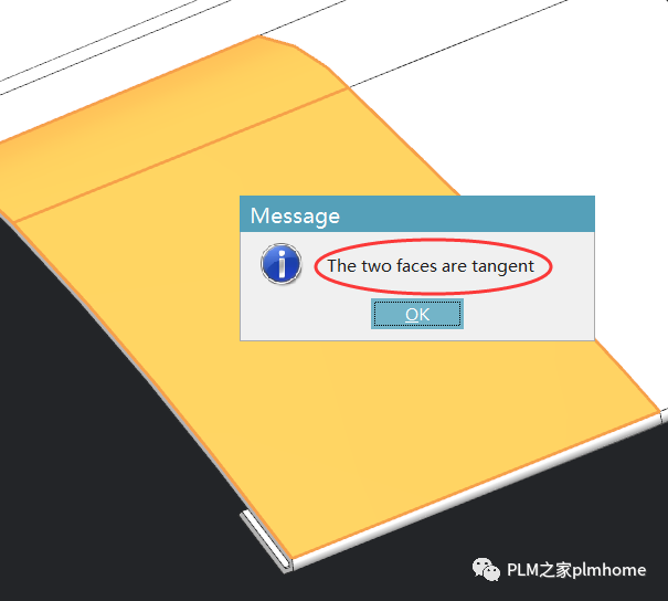

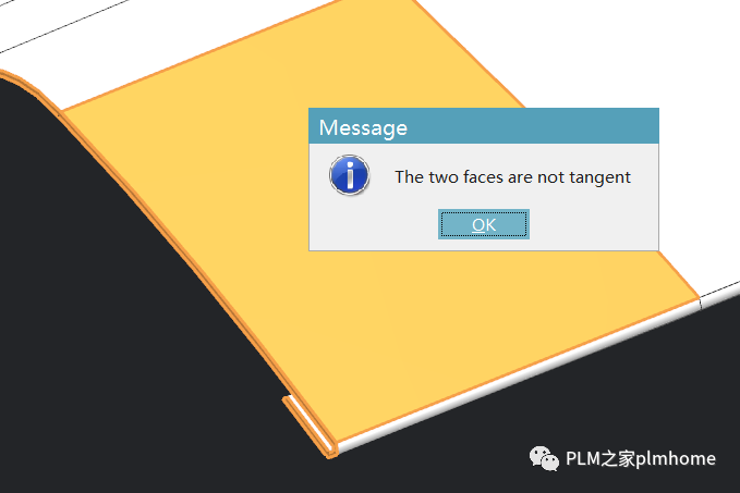

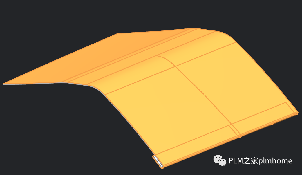

(3)代码中思路就简单了,输入的面获取很多相切面,只要要检查的面在获取的面中就够了吗? 显然还需要一个条件,就是两个面之间要有公共边,也就是说是相邻的。以下的集中测试结果,高亮的面是我们要判断之间是否相切的面。  u( S+ J0 N/ v
5 i9 l  ?7 O" Y! G; ^! [% l
5 j/ `+ k6 i, s5 n2 E
- G' f- ?/ A, h; g7 C. _) N' _
3 F) T0 H7 h7 L5 P
- f- d3 w  d2 m# n2 {+ {1 H% C
(4)这种方式是非常高可用的,如何通过选择的面快速获取Slot faces,获取Boss Faces等等都值得使用。传统的做法,可能去遍历所有的面,通过面的法相方向,边的关系等进行处理,如果合理使用现有的NX提供的方式,可见更加快捷方便。
