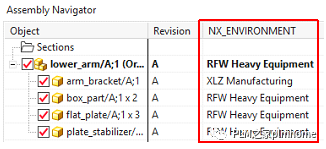

同时在NX的装配导航器上,NX_ENVIRONMENT列已添加到Assembly Navigator。 如果您的NX安装是针对不同的环境设置的,则可以查看在其中创建装配的每个零件的NX环境。
$ P. W0 T- ^- H8 G4 Q
" ~& ?) R8 Y2 _: m  s5 e/ p
登录/注册后可看大图
如何启用此功能呢,需要设置新的和现有的Teamcenter首选项。
