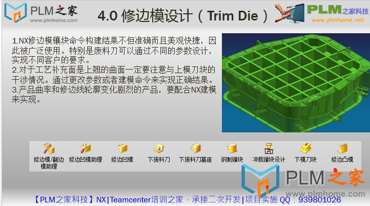

PLM之家UG NX 冲模设计Die Design视频】4.0 修边模设计(Trim Die)
+ e) {7 y5 I# g) x
2 A$ }9 Q* X) z* `' R  Z9 Z
# M1 g' _5 L8 B; a3 \' t1 v1.NX修边模镶块命令构建结果不但准确而且美观快捷,因此被广泛使用。特别是废料刀可以通过不同的参数设计,实现不同客户的要求。+ \0 O. t  T, h% p% E  F4 ]
2.对于工艺补充面是上翘的曲面一定要注意与上模刀块的干涉情况。通过更改参数或者建模命令来实现正确结果。0 z; n, ], v& P$ R
3.产品曲率和修边线轮廓变化剧烈的产品,要配合NX建模来实现。/ c  K4 k8 x/ b5 M7 p" k
