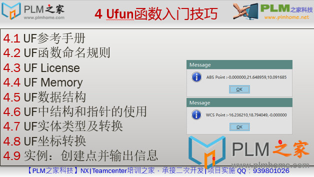

PLM之家UG NX二次开发培训】4 Ufun函数入门技巧* M; E3 d# D( G* y
Ufun函数入门技巧
Ufun函数入门技巧
5 e! ~" N/ _) p; }/ z" O- ^- l1 }
+ f3 ], u7 P4 x/ ?& {6 t
4.1 UF参考手册5 M" g3 z& B4 N" v3 d8 Y7 B1 _: a* W# Z
4.2 UF函数命名规则
+ a& n/ \6 x( Q7 L& g4.3 UF License* K0 G' c7 ^! J* d7 E
4.4 UF Memory
2 @5 c% v; N, ^7 S% z# K: {5 o4.5 UF数据结构
. A* a, c3 H6 w; `  k9 I$ J; x4.6 UF中结构和指针的使用; {/ }% [- x2 X5 k- W# T! f/ {: ~
4.7 UF实体类型及转换/ l& D$ H- S$ n- [
4.8 UF坐标转换
) D9 t  C6 ~, Z$ f% p! ?2 {4.9 实例:创建点并输出信息/ t8 v3 z) R# ^! W5 t
! O' m! m( L  [1 B1 J
3 n; @# j; O7 K' j  ]! N
在UF函数中所有涉及到的坐标值的都是以绝对坐标系(ABS)为参照系的,包括点的坐标值,向量的分量等等,而在用户编写UF函数的过程中,大多数情况下都要求以用户坐标系(WCS)为参照系,所以在ABS和WCS之间就需要经常互相转换。转换函数如下:
9 K$ ~1 k% D3 C- t- @( y     extern int UF_CSYS_map_point (int input_csys, double input_point[3], int output_csys, double output_point[3] );
+ |6 X+ A$ @4 f5 L) M
