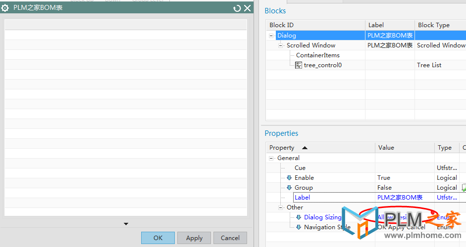

UG NX二次开发界面block UI可以调整到任意宽度

其实是可以完全实现的,只是以前没注意或者没必要,但是当你做BOM表,或者是创建一个标准件库的话。可能需要做点更改。

在对话框属性里面设置下 允许调整对话框尺寸,我们可以创建一个 滚动窗口去设置他的宽度,或者如果多个控件放在一起的话,通过定位,会自动的调整对话框的宽度!2 v5 i8 @+ N- C4 b8 m, A% C: o

block UI可以调整到任意宽度
block UI可以调整到任意宽度

UG8.5请问怎么设置  谢谢

不懂,怎么设置宽度?

设置了滚动窗口的宽度也不行,,,
