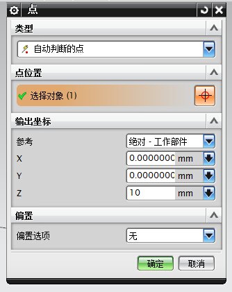

关于点构造器,选择点自动返回OK,是UF哦
3 D2 D. b$ g, F) P
) P4 a9 c6 A7 i1 [" o        tag_t thePoint;; C% q$ I& p+ `$ i! r4 R9 o( w
        double base_pt[3]={0,0,0};" m2 l: f+ o# X" x0 [( W5 K# c9 R
        int pt_response;
' a! T* r, E: B" P9 e6 e        UF_SO_visibility_option_t visibility_option
# M4 o. z1 `- S# [' @+ j+ E        UF_UI_point_construct("选择螺牙起始点",&baseMethod,&thePoint,base_pt,&pt_response);& k/ o" H5 [8 v# F# i; |* ~
6 y1 g8 G& h; D0 p# c        UF_SO_set_visibility_option(thePoint,);1 }, b" d  H( Z5 y
9 W; T; k0 w, v. Y2 s1 q
4 `& g" K( }2 s) u        if(response==UF_UI_OK)
  z. b3 W. p# f. p  e2 |' B        {
2 c' Z) A% |* q7 Q) H        }
5 I6 F1 f8 ?- R& ?* g" Z
* W7 T" [; M& a! q+ I1 j" q# ?0 ]- u. m$ r1 ^+ o  v  e, U
0 p. d. F. [; B  w3 k1 [这样一定要点击OK才返回base_pt的值,
& ]7 l# K+ [8 a" Z
. C9 c5 Q0 Y& l1 `9 p我想要的是一选着了点就执行OK里面的代码
1 J$ ^; s# p0 I" K* F( k
发表于 2014-11-15 18:27:32 | 显示全部楼层
回帖奖励 +2 PLM币
那就不用这个控件 4 L+ e% R6 u) @" t! _3 r  p
/ r7 R8 `9 |) U( t! _; M你看看官方这个功能 是不是也需要点OK& M3 `/ g" u6 u9 V0 D0 z  a
! {3 T1 o  h: Z4 i如果是,那就是
! x1 o( z( i" |: u& ?3 e' G  }; R: _- [8 f# M
* g8 [) L9 d# u6 b  r2 R
你试试 uc1616
