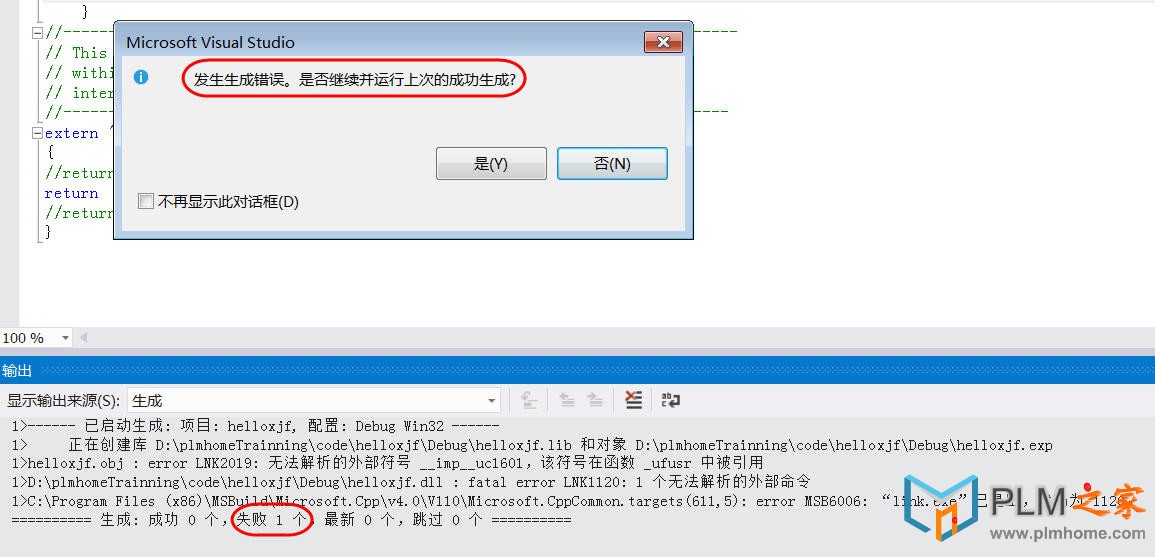

1 v& j# m0 ?3 v) U8 k+ J我在做手工创建工程开发环境的练习时,按照课件中的方法进行了配置,并且复制了课件3文件中第6页的代码到VS2012中创建的WIN32项目里面,在调试代码的时候显示失败了,在代码里面也没有找到问题所在,不知是哪里出了问题。错误信息如下图:

之前代码确实不全面,后来按照视频里面的步骤增加了:
' \( @% M- W% z2 f, ^5 e        UF_initialize();
  v; W/ D. u* P3 L3 j+ E% r        , l# p# v3 p( Z# x6 @- ^9 [. q/ Q
    uc1601("Hello Jeff!",1);
9 `3 k( B, A, a- f6 T0 r# l
* _( C$ ^$ j7 U' ]9 L        UF_terminate();: m, Z  B4 V, K
- a+ j, h4 m7 Y; p: g7 T1 e) x! B& E  ~- ^" S" s4 l9 o/ F0 k: f
而且还修改了环境为X64,但是视频中你的可以正常生成,我 这边还是显示失败。! z& k* ]' M; R" H7 g
& E6 t, @% T8 n- E0 p1>------ 已启动生成: 项目: Win32Project1, 配置: Debug x64 ------
; Z. d/ ~+ E, s$ U1 v6 |. E1>  lesson.cpp
/ w' s; U8 Z' M. ~$ U- |1>     正在创建库 D:\plmhomeTrainning\code\Win32Project1\x64\Debug\Win32Project1.lib 和对象 D:\plmhomeTrainning\code\Win32Project1\x64\Debug\Win32Project1.exp
7 V0 F8 `) V7 d; u) P0 A5 H, n$ F0 A1>lesson.obj : error LNK2019: 无法解析的外部符号 __imp_uc1601,该符号在函数 ufusr 中被引用, B" A" T8 s, E% p3 D
1>D:\plmhomeTrainning\code\Win32Project1\x64\Debug\Win32Project1.dll : fatal error LNK1120: 1 个无法解析的外部命令( C# p; P2 I) q3 g
========== 生成: 成功 0 个,失败 1 个,最新 0 个,跳过 0 个 ==========

发表于 2014-11-19 17:04:49 | 显示全部楼层
清江 发表于 2014-11-19 07:51( }- V- N) K# X" V5 V0 E3 [
( n% G, C- P+ y1 I1 ?        UF_initialize();
9 |  \( }  B; i  i' w4 `
1 R4 R8 A8 w7 z9 K; x6 N, @改了 还要重新设置  加库
+ `/ |# }/ c- V% R* C+ ?& v( ~  y; X+ y) s
你检查下!

 楼主| 发表于 2014-11-20 10:42:28 | 显示全部楼层
在大家的帮助下问题已经找到了,是我在附加依赖库里面的那个libugopenint.lib文件写错了,改正以后就OK了。谢谢!
