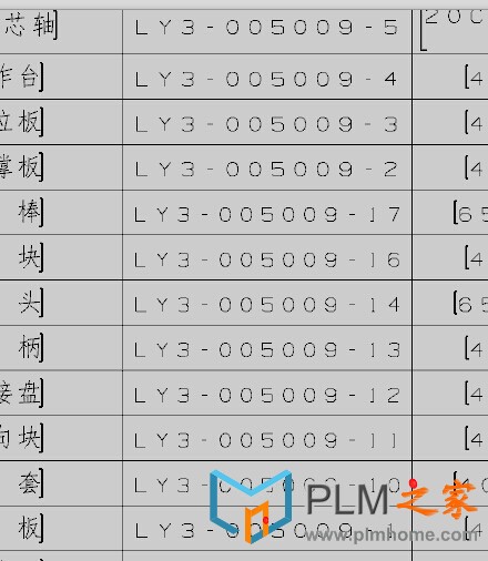

1.(请见附件1.2.3)装配图上有LY3-005009-6这个零件,但零件明细表上没有这个零件代号?遗漏了?自动更新也不出现!& u4 b: {4 R: |4 w; U

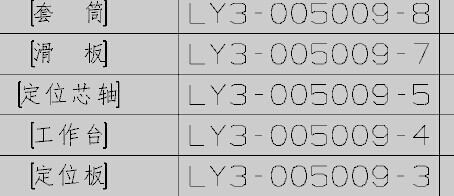

2.bom清单按照零件代号排序,LY3-005009-1这个件不按顺序走,正常应该是,1.2.3这样排,但这个件不是(附件4)

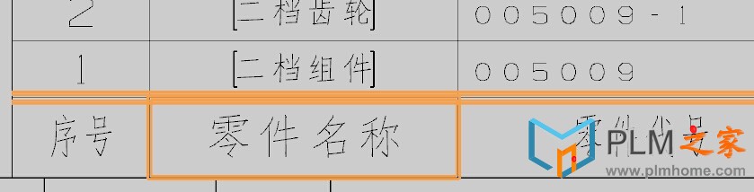

7 I( {! m! O. `# Q) ^$ F, M3 y- }3.bom清单标题栏的“零件名称”字体总是改不过来(附件5.6.7),字体都是一样的仿宋,大小一样,其他几项我也改过,没有明显变化, K1 H$ U/ [, m) S( G# Z+ c+ N

第一个问题已经解决,是编辑级别里面漏了零件
