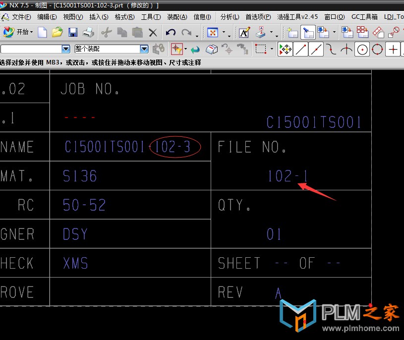

' Q8 C, Q2 z- n! j! ^/ X* x怎么让箭头指的数字自动变成椭圆里的数字。文件名已经会自动关联了,箭头指的的地方还不行。求助大家!!

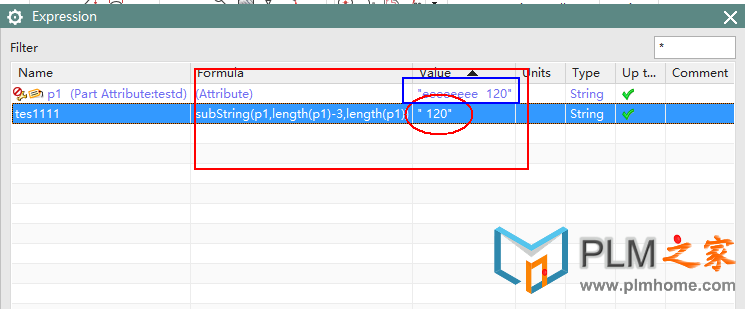

表达式里面 可以 插入属性  你制图的那个属性 p1
- H% D. ~" G+ {
) v" f* q: z6 M1 `然后新建一个 string 类型的表达式
6 C8 x$ M) ^: }& t6 x) b/ ^, B3 L9 z/ h, Y% Q/ ~; Z0 K
提取子字符串  subString(p1,length(p1)-3,length(p1))
! p& }. W9 p8 p4 I5 K- [  a3 O0 q7 X) w- b/ K* M
( t  E+ Y4 e: p  f, [8 d4 C; t/ }
然后插入即可,把你的图纸模版改下  看能不能自动获取4 N9 e0 P  r8 H4 ~& i) j
