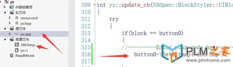

把图片当资源导入,要怎么才能设置成button背景/ O. B9 A1 W% ]$ T

像这样的,我要bmp图片编译到dll里面

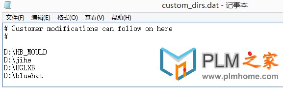

我有看老是的9.0二次开发视频,第34-5有个关于图片路径处理.
; y+ R/ t1 L0 m) z当我们这样加载外挂时就不能通过变量来获取路径了

UGII_BITMAP_PATH 设置环境变量看看

admin 发表于 2015-1-24 16:43/ k5 p# h* Y& e
& n" C  `7 Q! D- L2 y; k8 [这是设置个环境变量吗,让UF_translate_variable 获取设置的变量吗,
