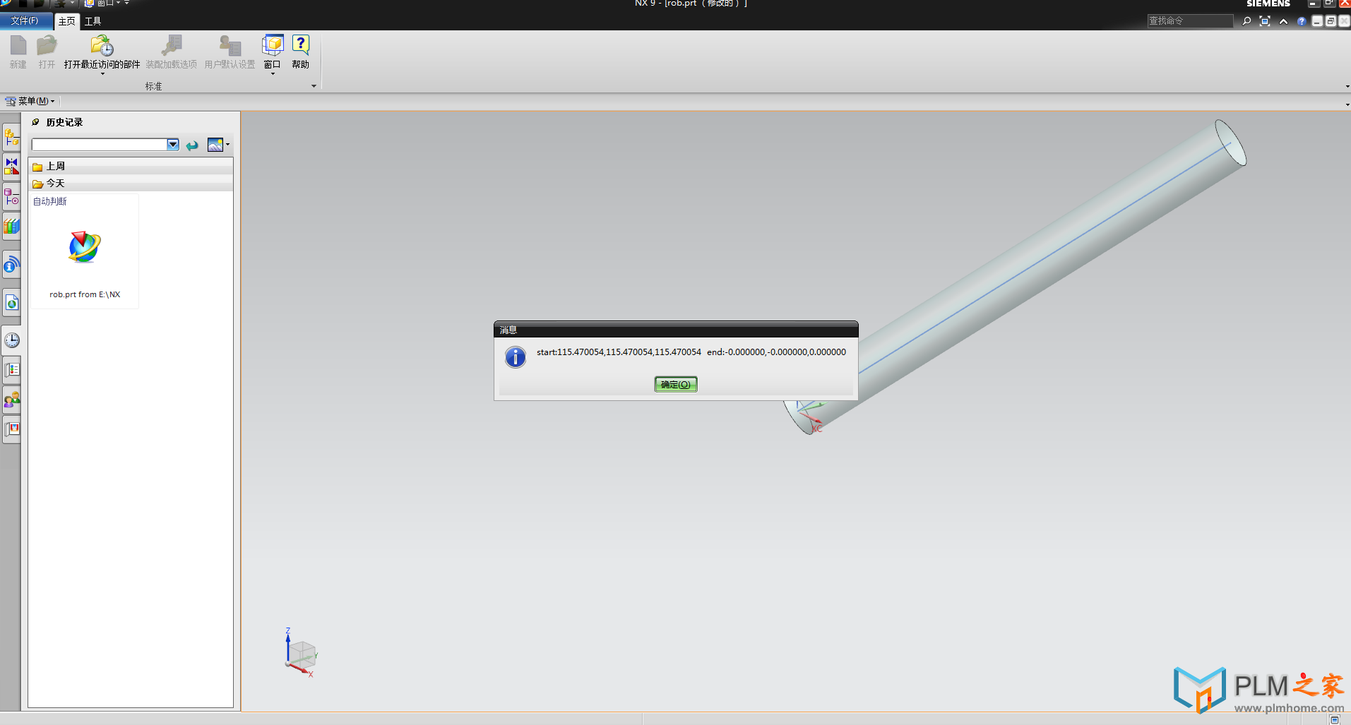

发表于 2015-4-21 21:14:38 | 显示全部楼层 |阅读模式

我把圆柱的方向设成【1,1,1】,成功了
