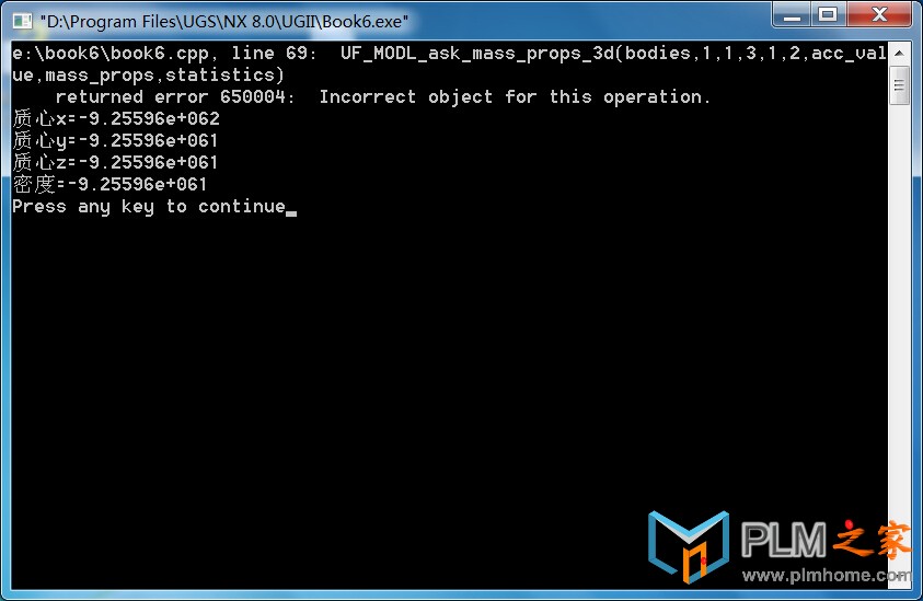

运行结果就是厨师换得结果好像UF_MODL_ask_mass_props_3d(bodies,1,1,3,1,2,acc_value,mass_props,statistics);没起作用一样,,怎么回事????求大师知道啊

发表于 2015-4-25 22:17:05 | 显示全部楼层
你这完全输入的tag 就是空啊
) a+ n: j+ r2 _/ [8 T* {7 p
% y; I; p9 k, B% k4 ]$ _你输入的body 是什么数据,没有任何输入
* \9 v# i: \0 [6 A3 y) ]9 D! R1 E! p1 u9 u) a$ {1 O" }
通过  UF_OBJ_cycle_objs_in_part( partTag, UF_feature_type, &obj1 ); 4 这个你得到的是feature的类型 也没见你用啊

 楼主| 发表于 2015-4-26 10:37:27 | 显示全部楼层
那我该怎么修改啊,,怎么才能让输入的TAG不是空的????
