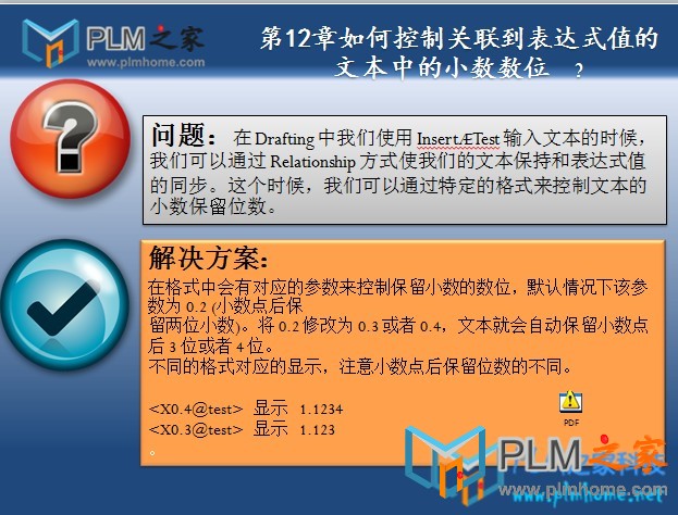

PLM之家-UG高级技巧视频】第12章如何控制关联到表达式值的文本中的小数数位  ?
7 ]8 K3 `% d8 w% _% q- g0 X5 r
第12章 如何控制关联文本小数位
第12章 如何控制关联文本小数位
) w5 M9 q1 E$ m' Z* f2 C+ U/ I
/ v$ H- E: W+ o7 c+ F2 y+ L* X- W问题:
6 I5 n: v: n! `. D0 d7 R# a9 d* H在 Drafting 中我们使用 InsertÆTest 输入文本的时候,我们可以通过 Relationship 方式使我们的文本保持和表达式值的同步。这个时候,我们可以通过特定的格式来控制文本的小数保留位数。 8 z! v9 w8 k  o5 s
9 l9 J$ D$ J2 Y1 g# `; U. l
解决方案:* |0 b1 v8 X. P3 W/ k( Z
在格式中会有对应的参数来控制保留小数的数位,默认情况下该参数为 0.2 (小数点后保2 c$ E' g! N1 ~* ~
留两位小数)。将 0.2 修改为 0.3 或者 0.4,文本就会自动保留小数点后 3 位或者 4 位。
/ _9 L. Q6 D' ]6 r; q; M, v不同的格式对应的显示,注意小数点后保留位数的不同。 " w. W4 U7 `* C7 |+ B% y
9 S% f9 f6 q' r$ K+ h4 b( H<X0.4@test>   显示   1.1234
7 E' u+ m# q; n7 l<X0.3@test>   显示   1.123
, |! _  ~/ _: n3 f( r+ Q% [$ }8 a! B; ~! t2 Z" n/ o, Z2 g
