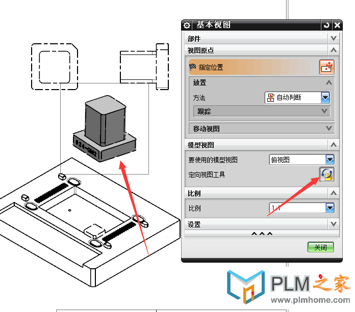

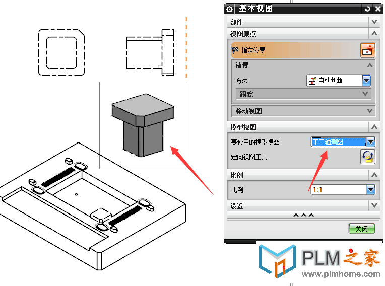

在工作坐标系下,这个电极直接用 Isometric 视图方向是向下的,我想让他方向朝上(如第二图)应该如何处理啊?代码用什么思路呢?- {  H6 P# @3 g
在界面上,只有用鼠标手动定向,但我录制了代码,还是失败,添加不了这个方向的视图,我想到对这个电极来重新设置工作坐标系,但是当出下一张图纸又要把工作坐标系重新设置回去,要是我电极几百个,这样是不是太没有效率了,老师还有其他的思路么?% e) X" S- ]( V# v5 M5 v
( H; n# ]  C! q6 i: A7 s/ e% _ QQ图片20160420181047.png
% U/ B9 T" e  ^' T+ u
+ r2 c' l( l$ T- t

发表于 2016-4-21 08:02:54 | 显示全部楼层
我给你提供一个思路,你可以参考一下:5 Z' s3 @, [* T! }4 o6 L
先用代码在三维里面去改变WCS坐标系,改成,你想要的那个方位;, I/ O* Y! I+ C4 s. Z9 p
然后利用代码另外一个视图,
6 P" x; T: s1 m' @1 A再到工程图里面,利用代码插入视图,插的视图是你刚建的那一个。
- A( A4 K. U) u6 m! f) U  _===============
( m% g2 _" \9 w1 b) \不过话说回来,干吗搞这么麻烦?* K7 \2 U& k3 }: X
你为什么不直接把造型的方位换一下?

 楼主| 发表于 2016-4-21 09:22:56 | 显示全部楼层
jefft 发表于 2016-4-21 08:02! d% M& A3 }* D+ I8 k  h" A! E
我给你提供一个思路,你可以参考一下:
1 L7 L/ O6 h1 b8 J, Q先用代码在三维里面去改变WCS坐标系,改成,你想要的那个方位;. I7 O( X  f" s! E  A+ S0 s
然 ...
7 b- D* m  m' Q
您的意思,是在直接在制图里面,添加视图的时候,使用定向视图工具把方位弄好?  还是直接把电极实体Z轴转180度吗?但是如果把电极转了移动了,图纸电极坐标不久不正确了吗?谢谢指点...

发表于 2016-4-21 12:57:54 | 显示全部楼层
cosn 发表于 2016-4-21 09:22
6 x7 `$ B# u; y# R您的意思,是在直接在制图里面,添加视图的时候,使用定向视图工具把方位弄好?  还是直接把电极实体Z轴 ...
8 d% Q. ^, l* |+ r这看情况下了:) ?. x" T5 M! ]$ P' r" I9 v
1、如果你的三维是你自己用代码做的,或者是通过代码去调模板,你可以直接在代码里面,再去创建一个新的模型视图
) M2 N7 q' y* y2、再在代码导入就视图就可以了。
