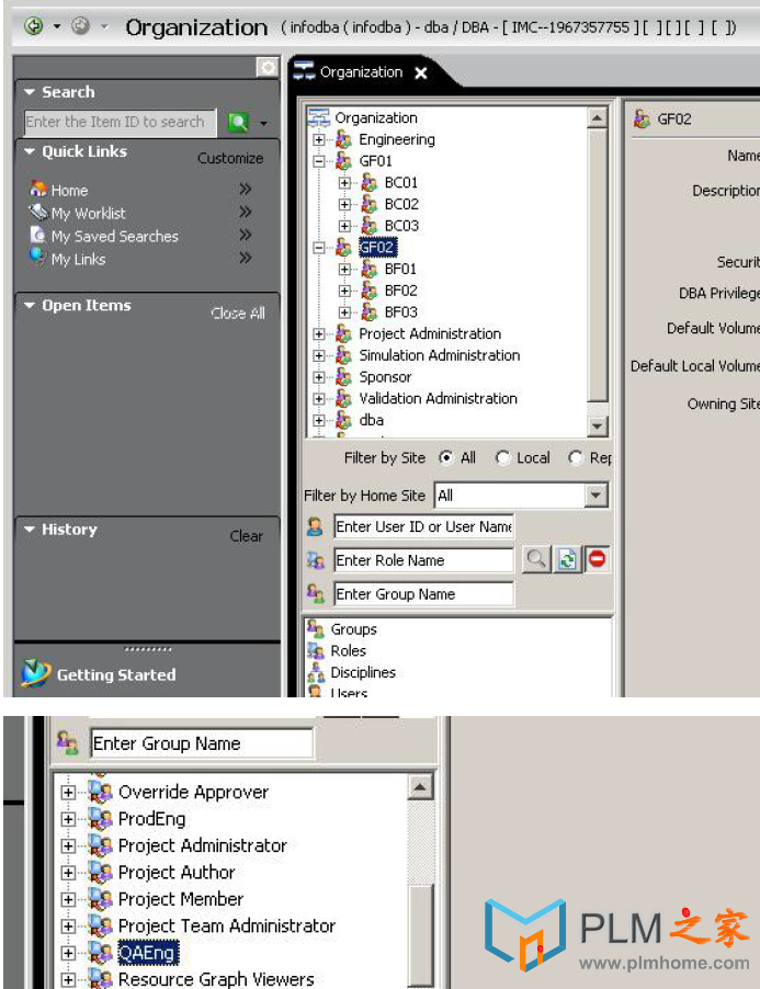

2登录进入TC看组织结构
. C- j; V, k/ ]& Z5 { 111.PNG

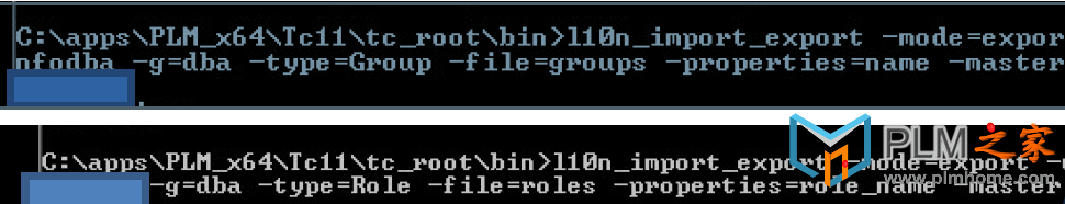

3. TCDOS窗口中使用下命令导出组和角色
: a3 d. R( a, a
7 Y) I4 }; M! n+ f" [/ C+ j( m2 G
导出的文件格式XML
5 c, `: v7 p: g3 X
; C( u7 J8 U! Q1 i  d7 J# w. X
请把正确infodba密码提供-p参数
8 o$ k; H4 p: A3 f
3 h5 A7 `4 E% J
5 m0 @/ Z! k- Z& f

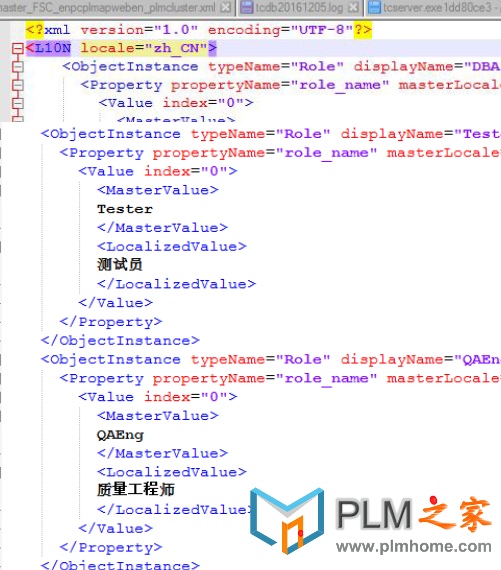

4.本地化
- {: t5 F. b6 o6 Y6 q" z2 J
. o, q+ F: F6 U
复制面加上zh_CN,例如groups_zh_CN.xml, roles_zh_CN.xml,
  p7 `3 ?4 t& J+ _
9 |! V5 Q) r5 T* i6 _
用文本编辑器打开把第二行修改<L10N locale="zh_CN">其中zh_CN需要进行
  U' n: Q5 o( C1 p

组的本地化修改的例
9 C- y2 X' _- N" ^( W4 c
& c" O% u) O! g0 L
+ `% ?$ r& [3 h# `2 o
. p9 ^! ~& ], U& x
<ObjectInstance typeName="Group" displayName="dba" uidValue="AYdVPKfhouMCcB">
! [( [* Y* O" ?
<Property propertyName="name" masterLocale="en_US">
$ e1 y1 X, Y" _! D2 s' m0 x! a+ j
<Value index="0">
0 E3 |% b5 T$ d6 X# |% ]% M
<MasterValue>
9 |5 v( Z7 n6 I$ |7 [
dba
0 i$ I9 i/ V; Z( e: O. ^- b6 |9 Q
</MasterValue>
2 B" N4 H# f, Y( k
<LocalizedValue>
# J/ v; Y; x  D$ r2 e( e
dba
5 S* s6 s; l+ I* @! v1 d
</LocalizedValue>
4 U4 j; K# X$ k1 X+ h' m& i
</Value>
4 D$ x8 W7 w0 c
</Property>
0 v- A9 Q( `0 M. [& s
</ObjectInstance>
  o7 Q1 p4 L( E: D8 E& q
<ObjectInstance typeName="Group" displayName="GF02" uidValue="g0bhka8EouMCcB">
' ?7 ~4 F7 E- Q) l  X
3 T3 f$ q; h, i1 Q! @/ |0 e7 [$ Z: b
<Value index="0">
4 z) w0 w0 `* ]( ^/ ?6 ^, m
<MasterValue>
% o5 \4 ^6 ~) k) D% J1 {
GF02
! N9 X6 D0 @3 x$ }  R6 H* a
</MasterValue>
4 Z0 d2 `6 V, I9 u: q! s
<LocalizedValue>
5 ~, V$ f3 W, w4 ]7 T- H; h
+ _/ I2 d9 G: M9 b4 B2 ^* u5 S
02
  n& a* C8 x0 F. A7 I: J. m
" e) z# C& f4 ~( T, c5 @. |( {+ t& n7 d- G  U9 m2 I# T. @; Z8 f: |
</LocalizedValue>
3 ]# t4 a* ?# q
</Value>
# q3 Z" ], W' z; z9 c+ }- l
</Property>
! G: l4 Y: D, C& P
</ObjectInstance>
0 m! M  |* }( ]* i. [
* \" \: W% Y6 W2 b; a
角色的本地化修改的例
1 U: t, Z6 t1 r5 r
# k+ E( o2 s  w$ Y
1 }$ X2 y% O" g  j& v: J% {
8 M4 j% }1 X4 n9 f" f
# ^  C. k* N% _; Y9 E- S' o1 |0 m
5 k& O' \$ E" Z5 d4 Z+ Y! Z
<ObjectInstance typeName="Role" displayName="DBA" uidValue="AUeVPKfhouMCcB">
  k) f/ u' `) m/ Z( j
<Property propertyName="role_name" masterLocale="en_US">
3 a- ^( k; H* B8 T' I0 o  r8 z  _
<Value index="0">
1 G# d9 V4 s  Q. Z& _: O
<MasterValue>
- f3 q. t6 d; {! [. `
DBA
. W! T  F& P/ O5 \" f* P
</MasterValue>
) d2 Q1 h- e0 p$ x/ s, n6 }
<LocalizedValue>
) u6 u, m( W7 ~; M* ?. p
DBA
% I6 z+ ~# O: e% y% L" r1 h, |
</LocalizedValue>
1 B* x3 X9 y# y
</Value>
! H7 U* l5 k( L. D- z6 \: T% M
</Property>
4 o/ T8 {4 d3 G( |; V" C
</ObjectInstance>
! r% s& D8 V! _& o9 R9 Q
<ObjectInstance typeName="Role" displayName="Tester" uidValue="g0bhka8YouMCcB">
: Y" _0 ~& k, v  `
2 @/ y3 Z% v/ ?3 J/ J- t. _9 g. i
<Value index="0">
# J* f1 \: q; N+ J9 L
<MasterValue>
7 x8 j7 f) i! U/ G0 D# @; C! U; n
Tester
/ q  {: n4 b5 ~* E( k' n5 H
</MasterValue>
' Y0 R4 w' F7 I. F) G/ R
<LocalizedValue>
8 l3 n& a, n0 M, `' w+ Z6 u
. V! _4 p8 P: _, U' ~+ R
测试
* c" L; j6 e% R5 c- \
+ f: z  N! v* H- D0 M2 e
0 {4 y/ j5 x1 K! Q/ p: |% S0 Q# e' e0 s% R3 g' T
</LocalizedValue>
. t9 l$ e' Q3 h+ \) @2 c4 J: R
</Value>
. p+ h6 x) A; {7 X) Z+ j1 r* s
</Property>
# k4 o1 |) V' Q0 _9 d$ j& K
</ObjectInstance>
1 D5 B- i  M. e+ Q$ c- [

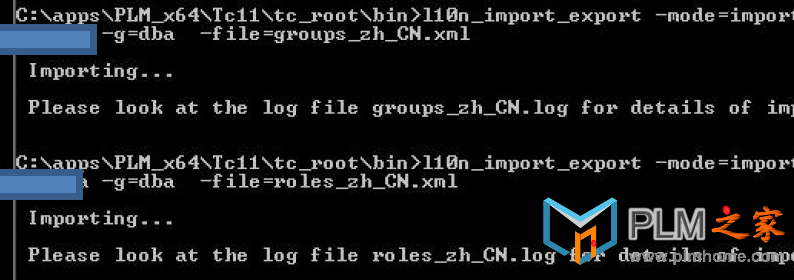

& Z4 M% i- z- ]+ L5 b& g9 _8 O0 ?
0 V8 b- E* H' u# g+ l2 F
TCDOS窗口中进行导入
* m# G  D0 a: `1 b9 ^; L! t
3 [# }5 T* z, I) t$ J+ {
# i1 Q+ n4 G' |6 F
请把正确infodba密码提供-p参数
, Q, D3 N& G  b" y% @5 o, K$ g1 a
+ L7 }5 j. Z. W. `' ?5 W
# p2 x; W% w7 _8 M0 E. Z

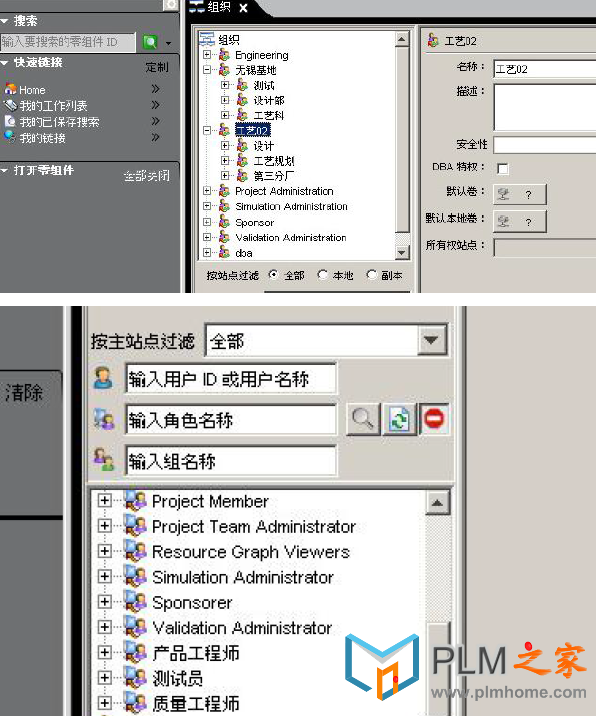

的本地化语言面登录进行时还可以的英文名称1 R1 ^( w5 |: R6 h
55555.PNG 6 c7 k9 l, U1 o! l3 b$ Y9 |
