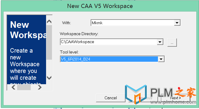

(2)首先打开VS2008,你会发现多了很多catia相关的功能,此处点击新建一个catia 工作空间, File---》new catia V5 workspace,选择工作路径和catia对应的版本路径即可。+ K/ D& |& }4 s) z/ k1 [
1 newworkspace.PNG ' _4 ?& H/ w8 ?% b* w; D

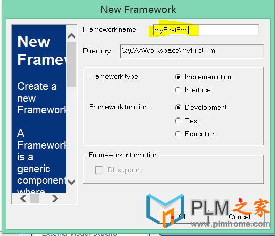

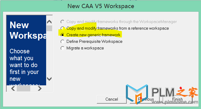

(3)接下来要创建一个框架 framework,在file下面找到添加catia v5工作空间的按钮,找到新建framework,选择generic frame,输入frame的名称即可
$ D& a- x3 t( R 2 create a framework.PNG , g6 p# L! q5 F2 a1 N; [; X" u
3 myFrm.PNG + ~. H' K! u) J* L

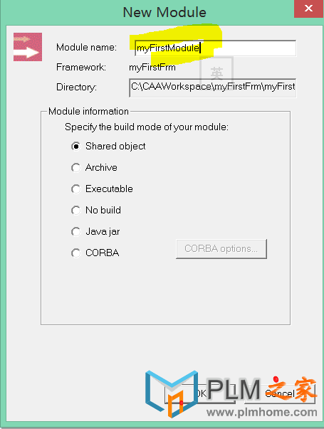

6 n3 [: c+ h% _4 o, y; W" I" l# E(4)创建一个模块,和上述位置相同个,新建一个catia module/ _' o. \6 U  t1 _0 _
; ^1 n6 U+ J% u/ i) C8 g: ?" c$ W

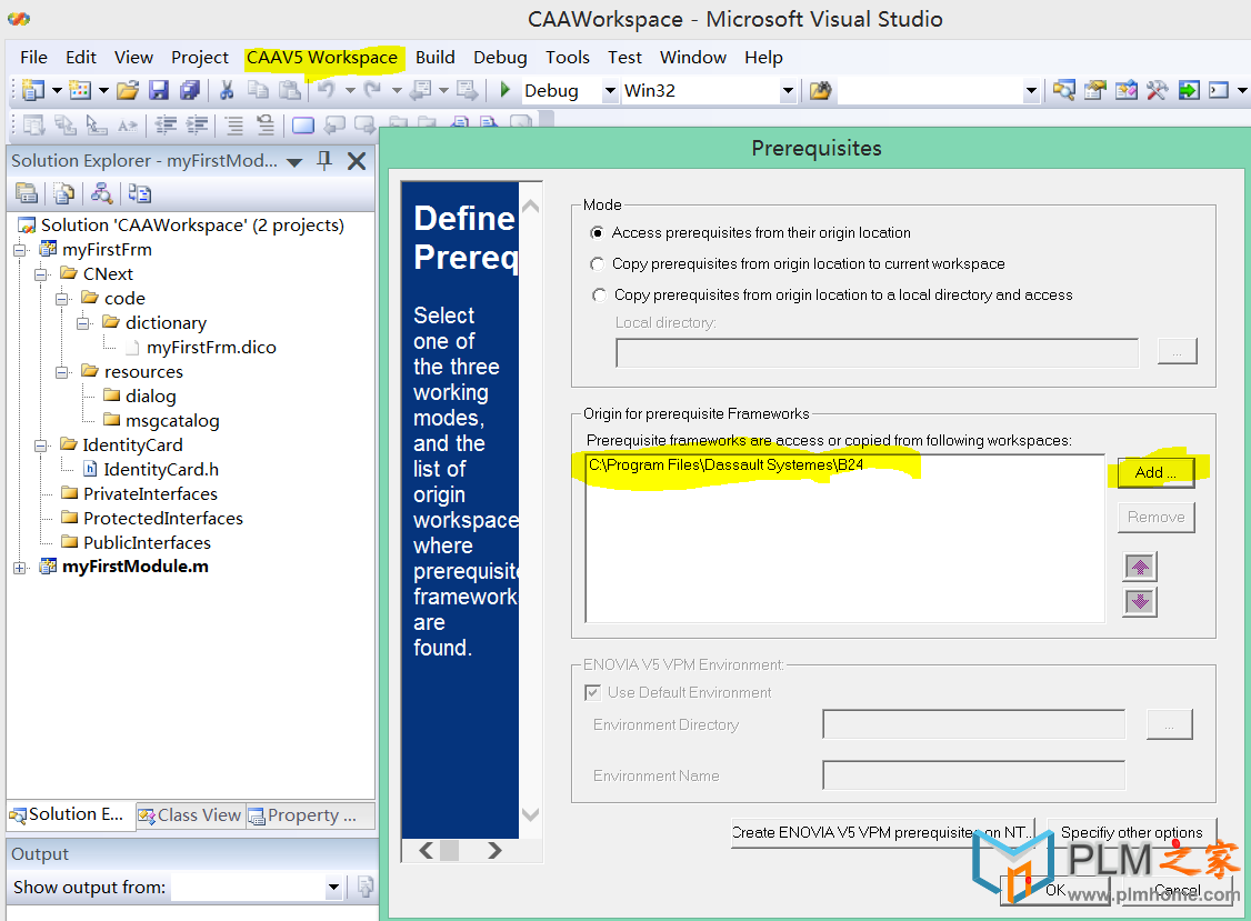

(5) 从catia 目录下添加必要的资源,点击 catia v5 workspace菜单,点击 locate prerequesite workspace,预览到catia B24的路径,点击ok,完成环境资源的调用6 \  |+ |( @' `( Z, Y4 U

         在建立工程后,必须先指定CATIA的安装路径,以搜索开发所需要的API资源。点击“CAAV5 Workspace”   “Locate Prerequisite Workspace…”,添加CATIA的安装路径。也就是定义prerequisite,具体步骤在打开文件时已经讲过。需要注意的是注意此路径为Intele_a文件夹的上层路径。在这里,如果要引用其他Workspace的接口(Interface),也可以在这里指定此Workspace的路径。
