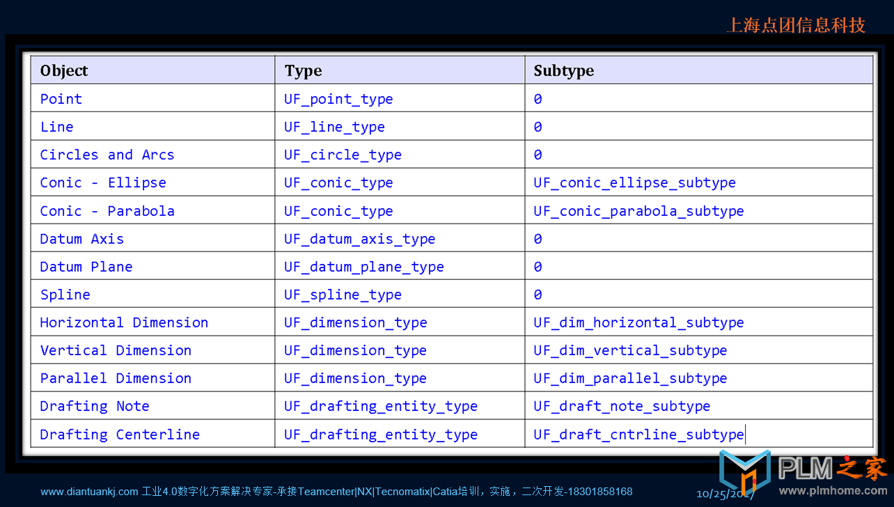

0 [2 c3 K) z% O7 W) q1 W. {7 y: c如果您需要更多地控制要选择的对象类型,可以在Selection对象上使用其他SelectTaggedObject重载方法。 这些方法使用掩码三元组来特定要选择的对象的类型。 Mask三元组是一个名为MaskTriple的结构中的三个整数。 该结构的部分是称为Type,Subtype和SolidBodySubtype的整数。 NXOpen.UF.UFConstants类包含NX Open中使用的标记整数常量,其中一些常量是掩码的部分。 通常,您设置类型Type以选择特定类型的对象,而Subtype则选择具有特定属性的该类型的对象。 掩码三元组中的类型和子类型通常对应于对象的类型和子类型。 除了实体几何类型和其他特殊对象类型之外,SolidBodySubtype通常为0,它代表另一个细节子类型。
' V) r6 q8 n% V" g一些常见的类型和子类型如下:% K6 J( y  ?9 K- H0 v2 c
QQ截图20171025161410.png ! D0 \+ t% |" G% E5 a6 F$ {& l% q
如果要选择特定类型的所有对象,可以使用特殊值UF_all_subtype作为掩码三重的子类型。; p2 n# S* G0 E7 _

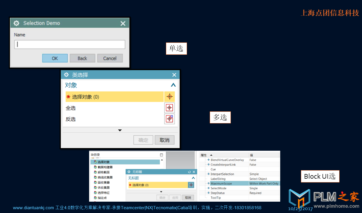

选择不外乎通过SelectTaggedObject(单选) SelectTaggedObjects(多选)或者block styler的选择类型进行选择。所有的内容里面都有相关类型的限定功能。+ B5 V4 Y$ _7 |( M/ D0 I8 l
5 D4 V' i, v  s3 G8 g6 y
/ x# H# H$ g6 j QQ截图20171025162656.png
, i) H& b3 {% B" L; h% F/ @" @5 l# Y1 x, F: @7 g9 H$ Y
6 b$ T2 A; o7 x- L7 v' z对于block UI的选取,只要通过控件的block ID 直接设置 SetSelectionFilter 或者通过AddFilter 方法实现,注意这里面的mask triples 或者type subtype solidbodytype都是我们前面提到的,直接赋值即可。$ c5 }7 |9 N% N( ~) o: B3 P1 h
