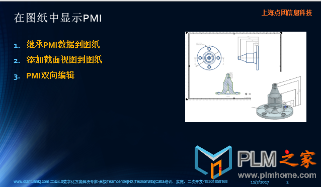

PLM之家NX12.0 PMI培训视频 8 在图纸中显示PMI$ ]& g, l$ R6 T- _5 \
! @3 j* v' S6 Y
  • 继承PMI数据到图纸
  • 添加截面视图到图纸
  • PMI双向编辑
      y4 i/ \$ G7 M
* }& [  |9 x* H0 \+ c8 \" O% f
在非主模型中,如果将PMI继承到任何绘图视图中,则继承的PMI仅在组件完全加载时才更新。 即使更新图形和部分加载的几何更新,PMI将不会更新,除非它引用的所有对象都完全加载到NX会话中。 继承PMI功能不会为您自动加载组件数据。8 Q0 |: ]; Q$ T; S2 r  Z# U
可以通过从需要使用的模型视图列表中选择一个PMI部分视图作为基础视图。
! d$ ?) @( ~" b' D. N1 a8 Z' h因为继承的剖面视图是3D模型视图的关联副本,必须手动对PMI模型视图中的截面视图进行任何更改。
