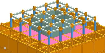

用装配fem+sol 109做地上50层地下4层的建筑物地震分析
0 u2 Z7 s0 W( ~$ _7 d, O- ~
每层地板16个
每层立柱25个
梁40个
承重墙8个
& J- G* s: D: K' H$ ^; y
图片1.jpg - P- y6 s7 H: G- s0 T
地下4层地上50层,共包括
