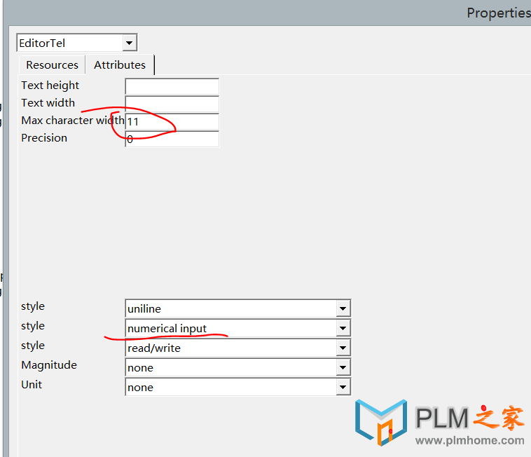

另一个Editor是电话号码,设置为number类型,11位,
2 O$ ^" h' p- S8 s( N% u) V/ L 捕获.PNG
0 }" o/ G7 @7 X" ~
; d' c! S- s3 a( n  F3 o QQ截图20171230175329.png 6 S/ D* i1 A( c1 Y8 E
+ k. S4 m  X( G3 T# h+ O
代码如下:
2 A2 Z  G3 E* |$ ?& @* {0 N+ f& N
