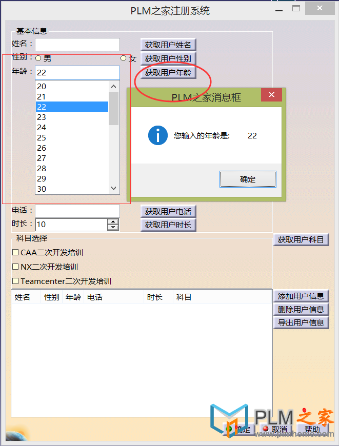

CATIA二次开发入门教程24-PLM之家注册系统学习开发之Combox
+ d8 m) O1 B' x5 e: w在创建combox之前需要在build中进行combox初始化,此处是年龄,直接通过一个数组进行赋值
6 a! B5 e# z% @, Q; l QQ截图20171230112456.png 1 i" X, G" Q& L& M0 V  I

0 l1 \  P4 N+ g. J1 w" E2 H获取信息的方法很简单,首先需要获取选择的行,然后通过行号获取值即可5 T7 n( m% }" e. ^) O+ x- t

   PrintMessage("您输入的年龄是: \t" + iText);
