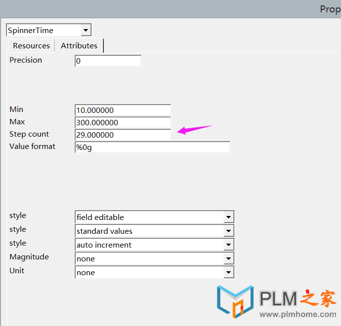

% I' Y8 o8 k- O, a7 o* i: Y# U! f这个功能,默认是有上下按钮回掉函数处理的, 用户只需要设置格式,范围和步数即可,注意这里的cout是步数

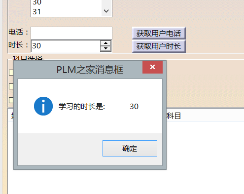

对代码的判断如下:+ O0 x) M( B$ ]
[mw_shl_code=c,true]void PLMHomeRegeditFunctionCmdDlg::OnPushButtonGetTimePushBActivateNotification(CATCommand* cmd, CATNotification* evt, CATCommandClientData data)
& ~; X7 Q7 [$ ~{
  ~  U5 t0 n9 e9 j    CATUnicodeString iTimeText;
' s* _7 e1 P% t5 ]; J* S        char msg[256];" t; B4 P/ P+ v+ }% q$ X& U
        int tempInt = (int)(_SpinnerTime->GetCurrentValue());7 p; k8 r* p' C  F' {; y  l+ k
        itoa(tempInt,msg,10);
/ \* @9 E& z  C# @        iTimeText = CATUnicodeString(msg);
. Q8 y  n6 h2 P, s3 h0 A# G        PrintMessage("学习的时长是:\t" + iTimeText );5 c0 P! {) }/ q
