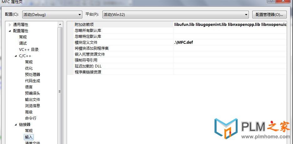

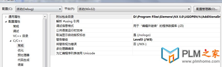

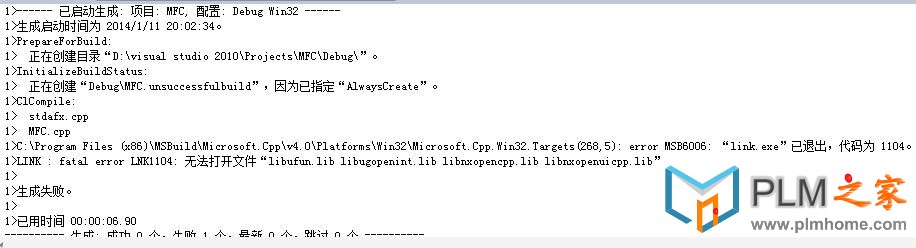

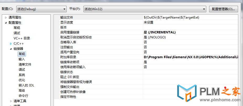

发表于 2014-1-12 00:14:34 | 显示全部楼层 |阅读模式
都是按照教程设置的,就是编译不成功呀。4 _, ^$ L: U$ `# H
发表于 2014-1-12 16:45:41 | 显示全部楼层
编译的时候也要加上依赖库吧4 c7 t2 w; c1 B' }7 B. A
0 [4 G$ u$ N$ o  X你把你那个资料发上来 我看看
31
170
170
 楼主| 发表于 2014-1-13 09:28:12 | 显示全部楼层
“PLM之家-NX7.5二次开发-第4章 MFC界面设计-兄弟空间站(流畅)” 就是按这个视频设置的呀
发表于 2014-1-13 19:11:55 | 显示全部楼层
牧马人 发表于 2014-1-13 01:28
. ^4 ^1 j5 Y$ p8 |/ L% d" D$ v“PLM之家-NX7.5二次开发-第4章 MFC界面设计-兄弟空间站(流畅)” 就是按这个视频设置的呀 ...
5 L& ?2 P  g8 V0 [/ {% \6 F3 C
那你NX版本和VS的版本匹配吗?
( ^* o5 `3 S$ j4 a2 Z9 U
/ g0 c" k5 J# ]8 o这个设置 实际很简单,就是添加 一些库文件
# ^" w7 b* W7 F5 R) w3 R: O2 ]9 A* O! }1 n$ J- |3 C
NX9。0 二次开发里面也有,你再看看
31
170
170
 楼主| 发表于 2014-1-13 20:53:37 | 显示全部楼层
亲,俺用的是NX 8.5 和 VS2010 ,按照NX 9.0的那个设置也不行呀...
