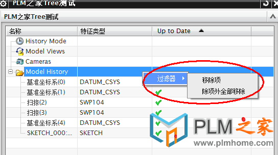

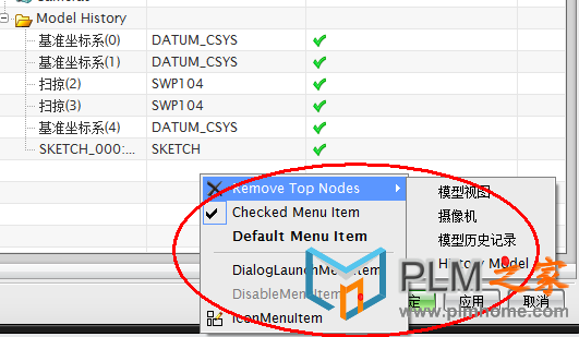

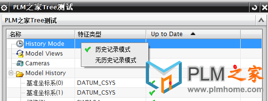

7 {+ y4 f, U3 F# jNX二次开发treelist控件添加右键快捷菜单回调函数的简单例子
' _  _' l0 j, h, [" d+ R2 i/ M7 }+ F( g; I& ]; L
这里大概的模拟了下 部件导航器的功能!
! L# h% }; |6 {
. j- ]2 w3 o: s) z5 Z5 H
/ m. f# \8 x$ c- s+ J: k$ v
