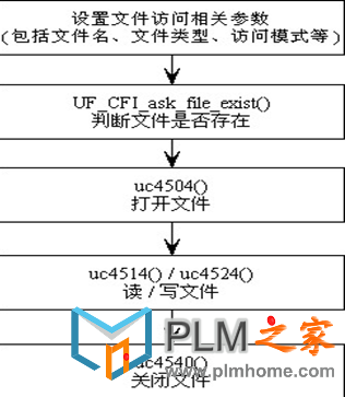

2 s$ N% t  R; o! r$ i, t访问文本文件的程序流程如下:
, d& D1 w* Z) t6 q8 ?+ a8 }
API文件操作函数
API文件操作函数
' z9 H; |9 s' F; @& m! F, H% ~1 u* a/ ?: t
4 {1 Z7 ]( u- \
, U4 d  [8 _& D9 j. M: R2 k4 w
函数        描述0 j( v! J8 V: p0 r: _
uc4504        打开文本文件,该函数功能与fopen函数类似, K) M5 W; i+ a( F! W1 H9 F
uc4514        从uc4504打开的文件中读取一行文本1 v6 }( j9 `% p3 Q; |5 `
uc4524        写一行文本到由uc4504打开的文件中
+ _9 @, G7 o! Suc4540        关闭文件,该函数功能与fclose函数类似
