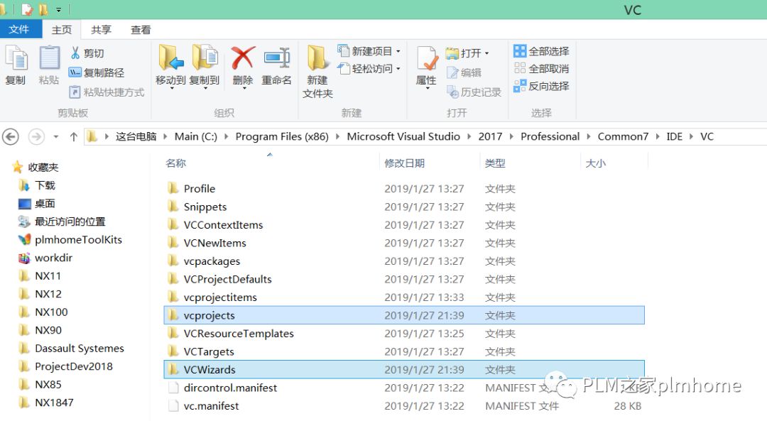

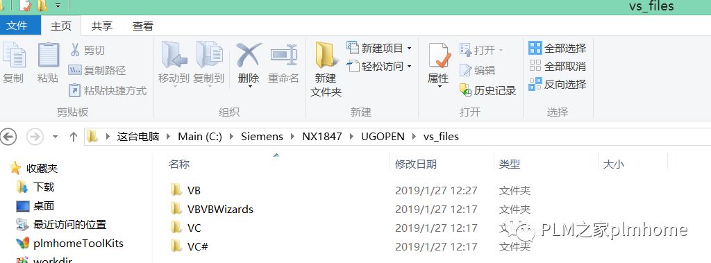

模板文件放在这里,目录根据自己安装的来确定,有了模板,万事具备(没有模板,自己也可以建-需要参考我们的培训教程了)。拷贝到哪里这里是关键,VS2017的目录发生了变化,简单的说是VC的模板目录,其他的不变,我们把要拷贝的内容和路径,如果用批处理方式的命令,应该如下:
xcopy /i/e/k/h/r/y/q "%UGOPEN_VS_FILES%\VC#\*.*" "%MS_VS_DIR%\VC#\"
xcopy /i/e/k/h/r/y/q "%UGOPEN_VS_FILES%\VC\*.*" "%MS_VS_DIR%\Common7\IDE\VC\"
xcopy /i/e/k/h/r/y/q "%UGOPEN_VS_FILES%\VB\*.*" "%MS_VS_DIR%\VB\"
xcopy /i/e/k/h/r/y/q "%UGOPEN_VS_FILES%\VBVBWizards\*.*" "%MS_VS_DIR%\VBVBWizards\"
1 I  J. v7 l; F4 `
8 X2 L9 Z. O; T8 R. q
登录/注册后可看大图
没错,我们需要注意的是用C++进行二次开发时候的目录。

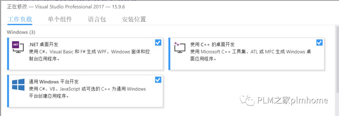

关于VS2017的安装,这里稍微啰嗦下,毕竟版本还是有点儿变化。如果你要使用VB,VC,C#,那么果断把这些都选上吧。通过工具--》获取功能与扩展,可以随时安装想需要的模块。9 E, _% G' p% O) G/ ~* u

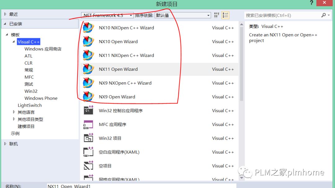

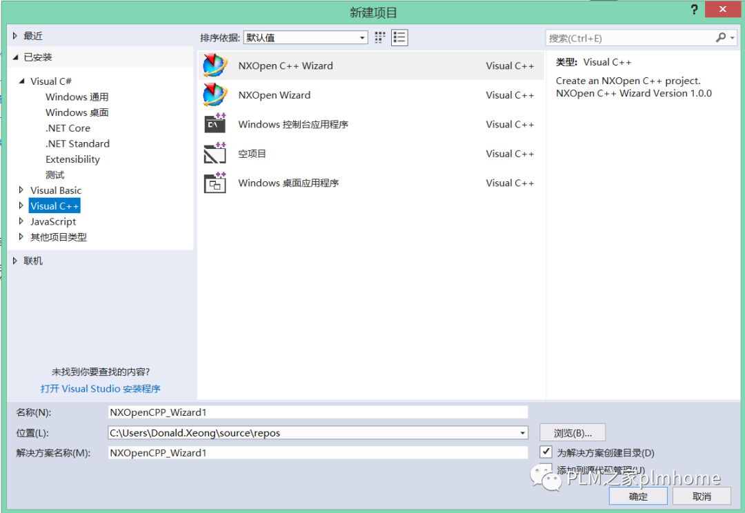

打开VS2017,新建项目,你将会看到,这样的界面,模板证明可以创建了。
- n' Q* F  C  o! u& m  h' ?, p5 m6 X
登录/注册后可看大图

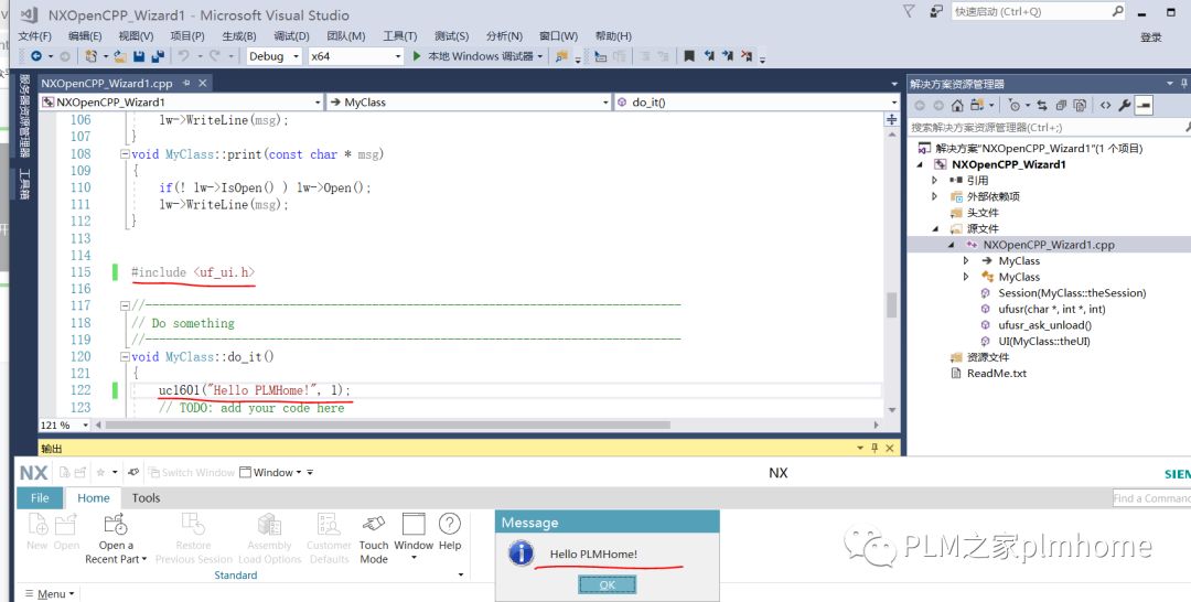

通过向导,完成后,直接进行编译,你会发现一切正常。
- T" N" M4 a0 u. _6 n
登录/注册后可看大图
你也许运气好,加了一行代码,编译成功,还弹出了,hello plmhome。
但是别高兴太早,大部分人可能是编译出问题的,接下来我们说下经验的事情(如果没看到这里,那就是没缘分哦,好嗨哦!)

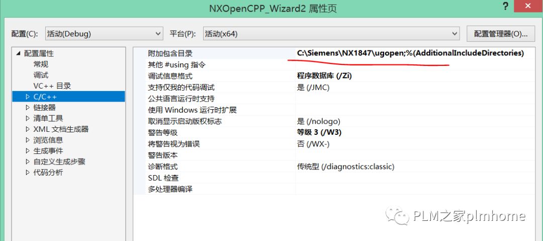

(1)如果你安装多个NX版本后,注意默认的模板,读取的都是本地$(UGII_BASE_DIR)\ugopen这个目录下面的lib库和相应的开发库,那么问题来了,我怎么知道现在这个环境变量是正确的NX开发版本需要的呢?还有一个问题就是,lib库引入的是否完整,是否是对应的NX版本呢?
/ ^; [3 s# k( L& O  ^2 a( E
登录/注册后可看大图
尤其对于多个NX版本,同一个VS版本进行开发的时候,如何进行处理,当然每次在项目环境目录下一个个去修改也可以,但是是不是不够快呢?
解决办法很简单,其实我们只需要去把模板进行修改就可以了,这样的话,每次创建的都是正确的配置,看看目前VS2012 环境配置有这么多版本,但是每次都能够正确的调用对应的NX版本库进行开发,先看下:
( J9 s; ^, A* f. K9 N
登录/注册后可看大图

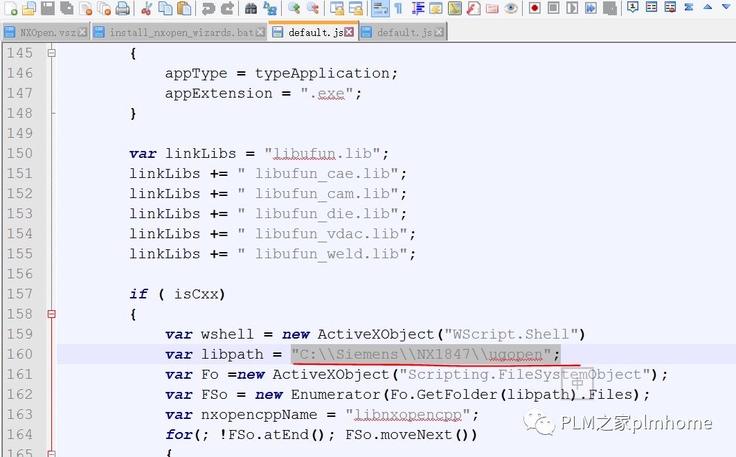

这里不是直接拷贝模板过来就完事了,因为你拷贝完,调用的默认路径就是UGII_BASE_DIR下面的,并不是对应版本的内容。怎么办?
(1)找到VC目录下的模板:C:\Program Files (x86)\Microsoft Visual Studio\2017\Professional\Common7\IDE\VC\VCWizards\NXOpenCPP\scripts\1033\default.js   和  C:\Program Files (x86)\Microsoft Visual Studio\2017\Professional\Common7\IDE\VC\VCWizards\NXOpen\scripts\1033
" B8 Q5 r5 Y3 u- k6 E" E& a
将所有的含有UGII_BASE_DIR路径的全部改成绝对路径 比如:"C:\\Siemens\\NX1847\\ugopen"; 这样就保证了,这个模板会调用NX1847的ugopen目录,而不是不确定的UGII_BASE_DIR。
. o; `6 s6 k6 C' d/ p2 l! F
# N/ p; ?7 D8 l% R
登录/注册后可看大图
其他模板类似。

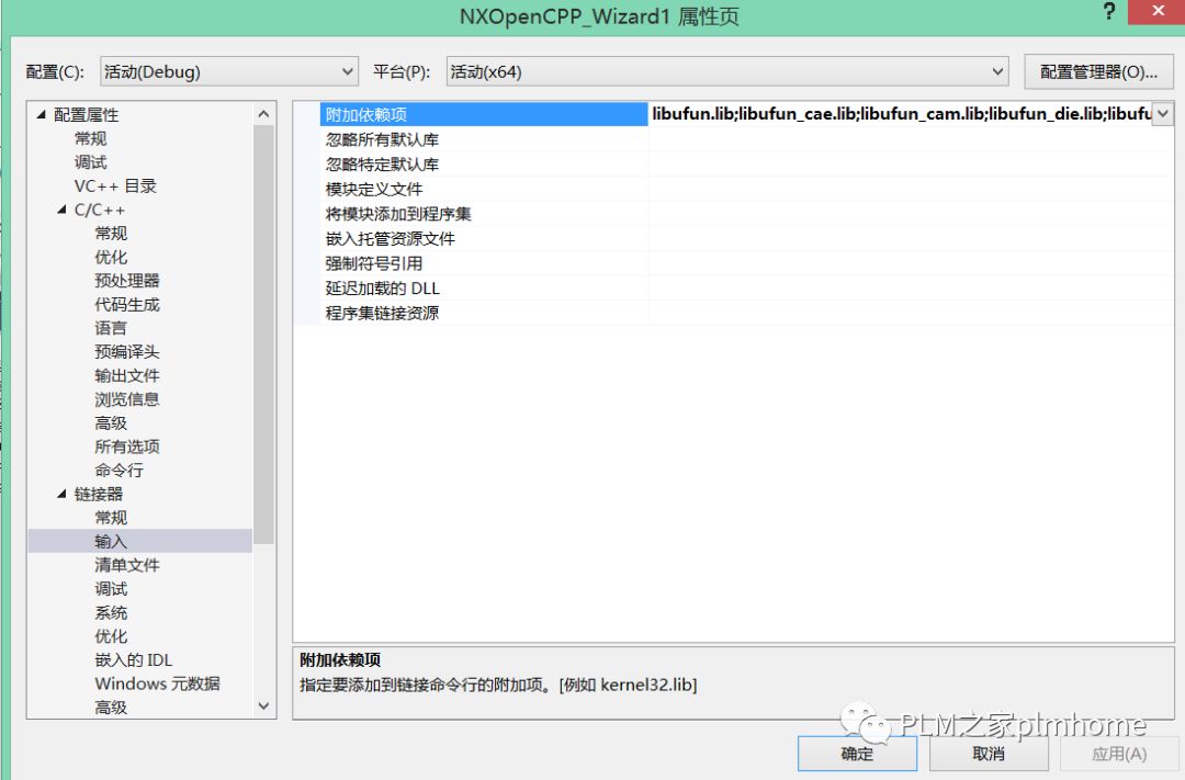

(2)关于引入库,不用担心,因为发现新版本的JS通过代码的方式自动加载了所有和NX开发相关的lib库,细心之处可以想象,本来还想给大家show下经验的。
if(FSo.item().name.maTCh("^"+nxopencppName)==nxopencppName) //check if file name start with libnxopencpp
                                if(FSo.item().name.slice(FSo.item().name.lastIndexOf(".")+1).toLowerCase() == "lib") //check if file has '.lib' as an extension
                                        linkLibs =  linkLibs + " " + FSo.item().name;
3 o. }% `; L- W2 b2 J3 z
正确的引入后,效果如下啦,再通过模板创建就不用担心了!
. I  y3 R' r# W: b0 u3 e
登录/注册后可看大图

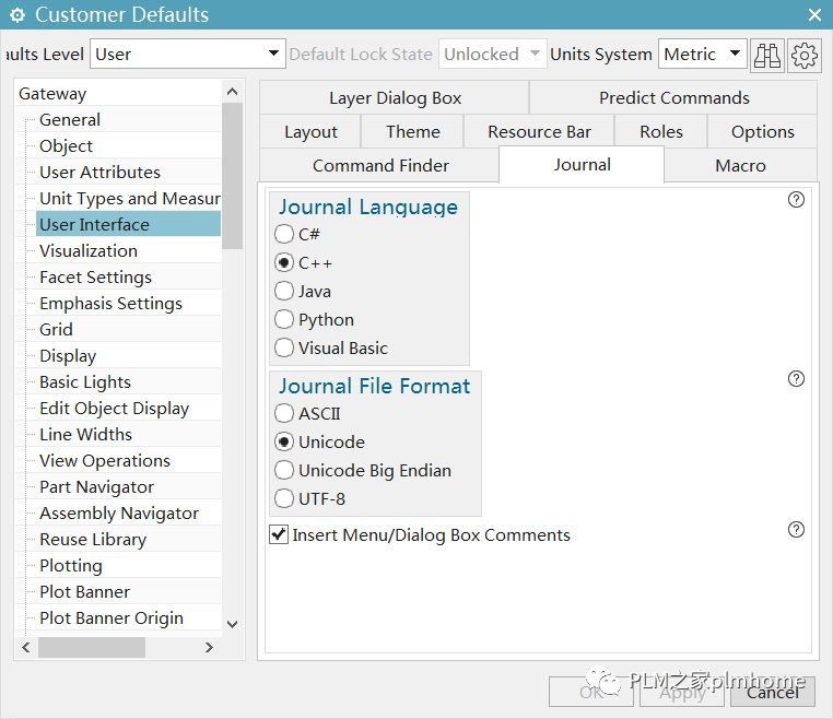

(3) JA 的录制是二次开发最实用,最不用动脑子的过程,既然你已经选择了适合的开发语言,为何不把录制JA设成默认的语言呢?方法如下啦:NX首选项--》用户默认设置,启动NX后就生效了。
! M# d# M) c: r
登录/注册后可看大图
