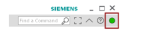

# d7 ^/ ^' R" v  |# m! L大家都知道,NX1847以后的版本都采取在线的更新方式,在NX的主界面右上方会有一个图标,通过不同的颜色区分不同的状态,常见的状态和信息如下:
$ |/ G" p( H4 C1 \) V: M! G7 F7 V% }, Y) M; z; W
(1) 绿色   ---NX软件在工作站上安装时最新的
9 c9 n+ J8 D. E, [- m. X(2)红色----代表软件有新的版本需要更新,但是没有下载下来,或者一个很重要的软件版本升级即将可用
; V7 r: U% q- Y' v(3)蓝色---代表正在下载更新包* X! W- L& h2 M2 {9 I5 u/ L
(4)黄色---代表软件已经下载了,但是没有安装4 I' u' R7 w  K8 d
(5)灰色---软件更新通知被禁止了,或者是软件不是主要渠道的一部分,或者软件没有通过.msi 格式安装- c; ]% Y$ s5 N& A
(6)黑色---软件无法连接到更新的服务器上5 ~3 G. v& Y8 u& S& T% x/ _! m
6 M& B+ |4 s! f8 m, s在这里设置后,默认可能没有更新通知哦!7 q) Z% V3 D8 f% E1 C- F' A# O
