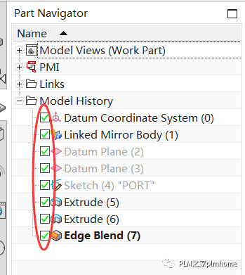

(1)部件导航器的隐藏功能替代抑制功能设置

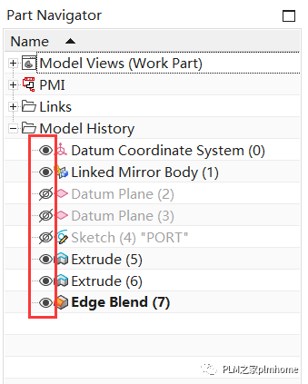

新的版本默认是点击图标是隐藏和显示
5 L9 o! D0 T4 I- @; F  J; h
登录/注册后可看大图

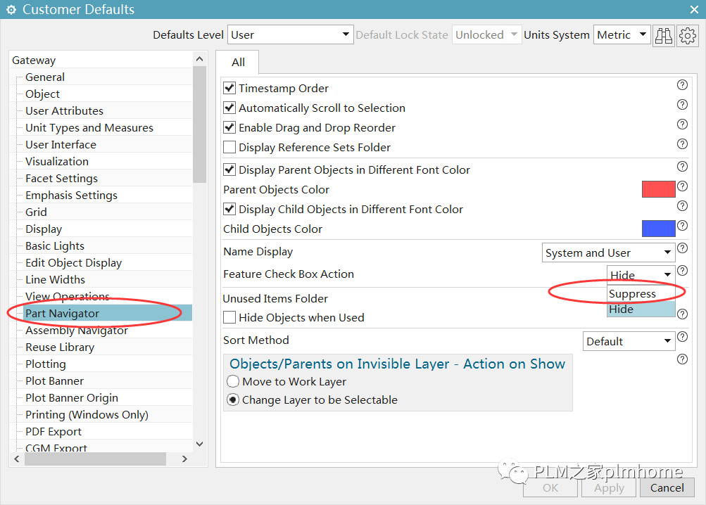

如何修改为之前版本的抑制特征功能呢?通过在首选项下找到不见导航器将feature checkbox action 修改为Suppress即可,需要重新启动NX生效!
