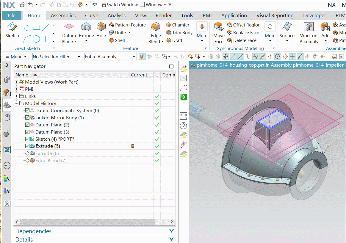

​(2)通过直接点击 Current Feature 列 直接进行 Make Current Feature 操作,方便快捷
9 H( f0 y) \( Q6 u
, G3 w+ \" c/ t* }! A
登录/注册后可看大图

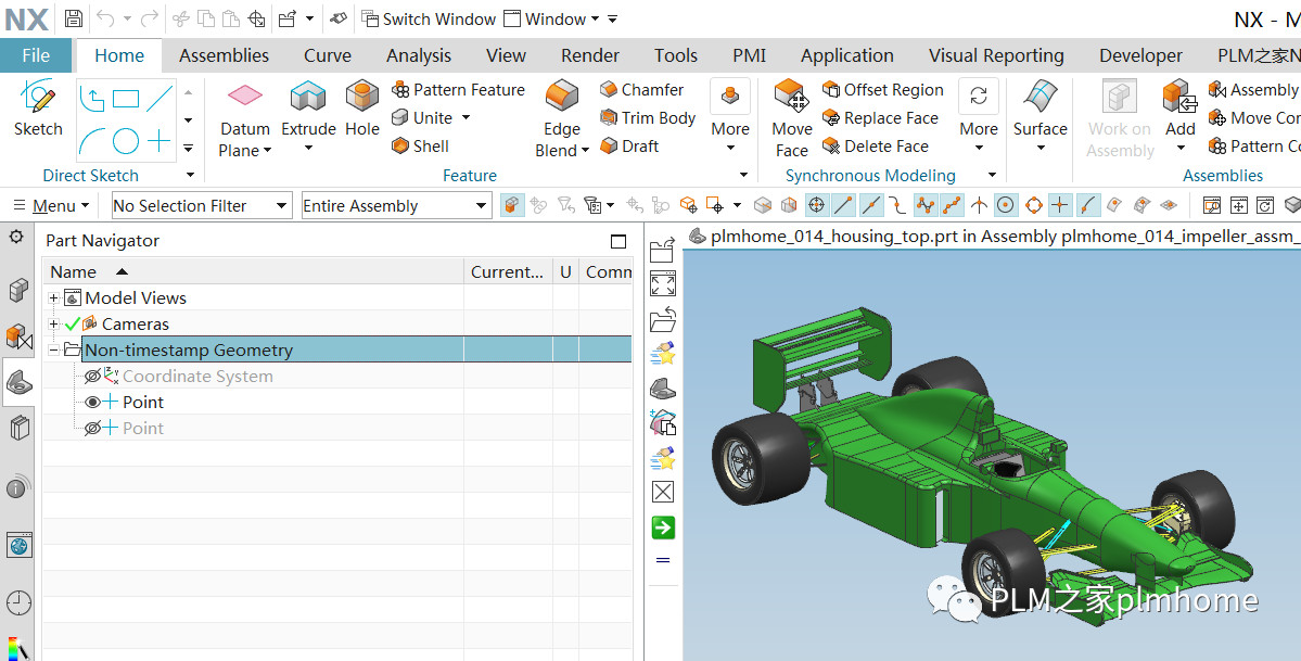

(3) 加入非时间戳几何集合,可以将非特征创建,不关联的对象进行归类。
/ H! w& d8 j; d! B1 p8 A
登录/注册后可看大图
