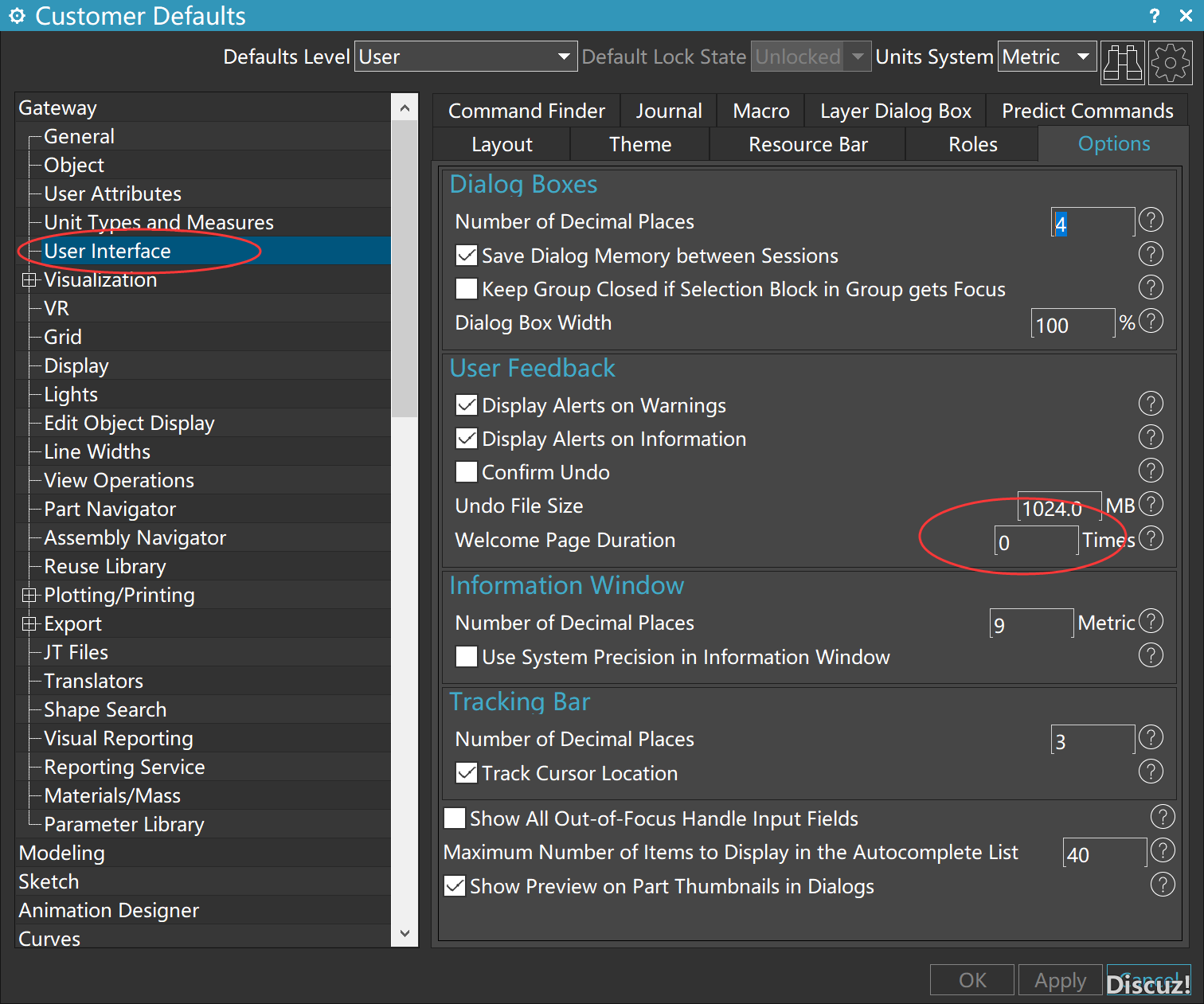

NX加载欢迎页面 welcome page 会调用 西门子官方网站 ,加载时间很长,影响启动性能
, m8 l2 G+ {  [* Q$ ?. }0 x
. G5 N+ A4 S: @) {, N0 v  T- yChecking URL https://docs.sw.siemens.com/docu ... /nx/background.html
* l8 I0 H) k8 {6 a' y* nCheck failed, unable to open URL
% k2 e/ J! H4 g! u8 Z
, g$ v3 }& P5 `
0 [+ U1 J" `5 S* g6 R' ^# J. u通过设置环境变了,可以彻底关闭 !
2 S: F, M8 [  [# `6 _9 x3 c* H- u/ W1 G8 H/ ~) c# V
UGII_WELCOME_PAGE=none
2 q6 T1 o& d" I5 Z2 Z* R" F3 ?
# ]7 n5 v4 Q- l( w! G1 s
另外通过用户默认设置 Welcome Page Duration=0 的方式发现作用不大 QQ截图20220209143917.png " U5 Q) A1 N9 J0 t8 A
