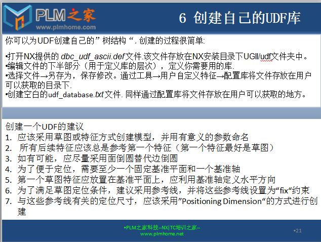

PLM之家UG网-NX8.5自定义特征UDF视频专题】6 创建自己的UDF库* ^7 |& S1 Z7 A2 Y' f/ e
6 创建自己的UDF库
6 创建自己的UDF库
- R, h4 o; f2 S: L
) E: J9 ]0 |5 K/ q你可以为UDF创建自己的”树结构“,创建的过程很简单:
8 R+ u. Z7 G1 U0 }6 V4 q" X5 `, Q
  \4 i% L( @! r" f' x) t+ Z9 g打开NX提供的 dbc_udf_ascii.def 文件.该文件存放在NX安装目录下UGII/udf文件夹中。  v# o; S. a4 w
编辑文件的下半部分(用于定义库的层次),定义你需要用的库.7 ?1 b/ U7 _$ q1 B% B  X7 h; f
选择文件→另存为,保存修改。通过工具→用户自定义特征→配置库将文件存放在用户可以获取的目录下.7 m) k5 I& \0 j/ \5 R
创建空白的udf_database.txt 文件. 同样通过配置库将文件存放在用户可以获取的地方。* _3 Q  R- F0 z' N) p
6 V! t, W: t/ A
+ O/ ~/ S! P- d6 J创建一个UDF的建议
! g. }1 ~, ?: l/ R( d( c- c6 S" L应该采用草图或特征方式创建模型,并用有意义的参数命名
* C, S! G& q! Y' k1 R 所有后续特征应该总是参考第一个特征(第一个特征最好是草图)
3 U2 I# H4 T. N) a3 S- {如有可能,应尽量采用面倒圆替代边倒圆
6 F4 Q9 H+ d/ }- N. k" [为了便于定位,需要至少一个固定基准平面和一个基准轴& R- O* L: l; X8 J
第一个草图特征应放置在基准平面上,应利用基准轴定义水平方向
3 S" s5 t' \# u$ O# d3 B! @为了满足草图定位条件,建议采用参考线,并将这些参考线设置为“fix“约束
! r7 B8 {( c! z4 e与这些参考线有关的定位尺寸,应该采用”Positioning Dimension“的方式进行创建
6 g. h3 \+ u7 z/ N6 u/ A5 Y, j- d- e, u6 f5 @$ Z
