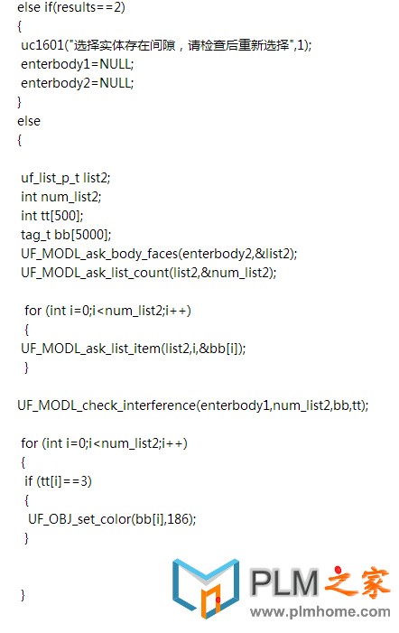

 楼主| 发表于 2015-3-10 13:03:14 | 显示全部楼层
简简单单 发表于 2015-3-9 11:48! b" t$ l- c& c; ]( V1 R+ n
可以看看
# V% j/ z! a# O不对,是我看错了,我要的是效果2的那种,额。。。。。。
58
896
896
发表于 2015-3-10 18:00:12 | 显示全部楼层
在加段代码,判断两个面相交产生的是点还是线,应该就是你想要的
11
28
181
181
 楼主| 发表于 2015-3-10 19:10:06 | 显示全部楼层
简简单单 发表于 2015-3-10 18:00
; J. m' p% Y( |2 U在加段代码,判断两个面相交产生的是点还是线,应该就是你想要的
/ J" ?5 r( K6 `. j, O谢谢!做出来了,太开心了
