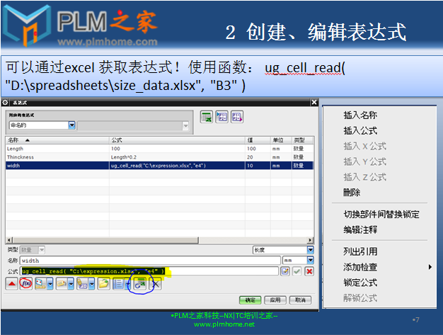

 【PLM之家- UG8.5 表达式的使用视频】2 创建、编辑表达式
' m, P# N3 }# v, x
& A- r7 F/ [" v* Y: S6 V8 f
可以通过excel 获取表达式!使用函数: ug_cell_read( "D:\spreadsheets\size_data.xlsx", "B3" )
